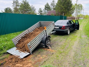

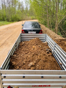

Собственно, стукнуло 11 лет, как мерс в семье. последние два года мерс используется как летняя машина.

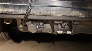

последние пару лет был вялотекущий проект по установке фаркопа. сначала поиски самого фаркопа. вариантов было много, но они либо не комплектные (без внутренних закладных), либо в хлам гнилые. удалось найти отличный полный комплект за вменяемые деньги. отдал его не пескоструй и порошковую покраску.
далее начались танцы по установке. хоть и пишут, что на кузове есть точки под высверливание отверстий для болтов фаркопа, но они а. спрятаны под слоем родного антикора, б. не все отмечены. мне удалось найти только два отверстия из 4 под саму балку фаркопа, а отверстий сбоку глушителя (под защитным экраном) не было вообще.
в общем, пришлось прикладывать балку, отмечать отверстия, проверять, вымерять и прочее. а балка то нелегкая. весит прилично. ну и как я не старался, все равно с один отверстием я промахнулся. пришлось его расширять, чтобы все болты встали на место.
тем не менее, фаркоп был установлен. все отверстия в кузове были промазаны краской и герметиком, чтобы открытые участки не гнили. сам кузов же оказался довольно крепким. в местах крепления фаркопа металл жив на 100%.

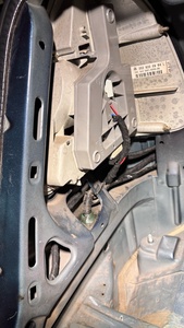

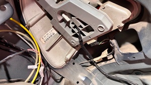

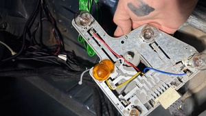

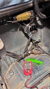

далее стоял вопрос по проводке. бывает штатный блок согласования фаркопа, но его не найти, да и смысла особо нет. на озоне продаются комплекты блоков за 2 тыс рублей. купил самый популярный. за два вечера установил его без всяких проблем и без вмешательства в родную проводку. сигнальные провода от фар припаял к медным пластинам внутри фар. всё уложил в изоляцию и надежно закрепил на стяжки, чтобы не болталось ничего. наружу вывел через заглушку за бампером.
попутно обнаружил, что в левой задней арке началась сильная коррозия, перешедшая внутрь багажного отсека. на одной из фото видно.
