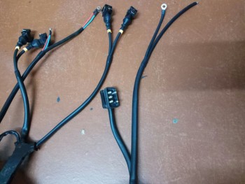

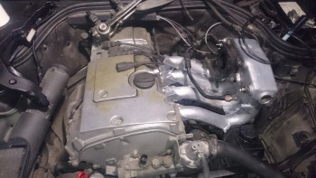

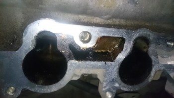

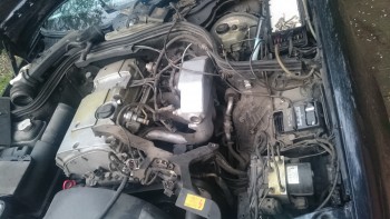

На днях была заменена проводка двигателя и прочищена вентиляция картера. За все работы спасибо Константину (koster_05) с олдмерина.  :)

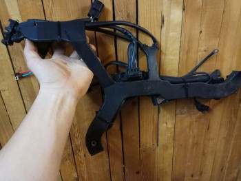

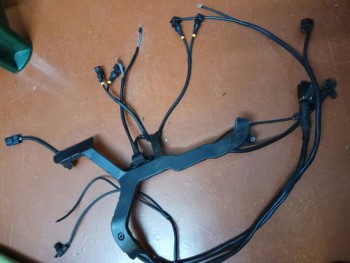

Сама проводка:
Проводку, кстати, Константин для меня сделал особенную - с резиновыми пыльниками на некоторых разъемах. По его словам, такие резинчки были только на некоторых моделях 93го года.
Короче говоря, я доволен :)

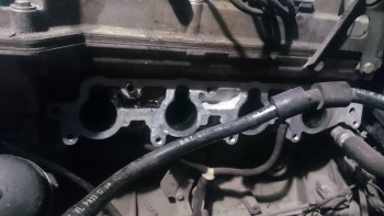

Sanchelo
Martin Eden, какие нибудь улучшение в работе после  чистки вентиляции  и замены проводки наблюдали ? И легко ли снялся впускной коллектор
Martin EdenАвтор темы
Цитата: Sanchelo от 01 июня 2017, 09:01:07какие нибудь улучшение в работе после  чистки вентиляции  и замены проводки наблюдали ?
Вообще - да. Машинка чуть резвее стала набирать скорость. Мне кажется, это по большей части из-за проводки. Хотя, и дышать чистым воздухом для мотора намного приятней всё же.
Цитата: Sanchelo от 01 июня 2017, 09:01:07И легко ли снялся впускной коллектор
Если вы спрашиваете, не прикипел ли он к двигателю, то нет. И все болты легко открутились.
А если вас больше интересует процесс снятия коллектора, то тут пришлось попотеть, потому что под коллектором стоит У-образный кронштейн, болты которого стоят в очень неудобном положении. На 2 болта потратили 40 минут.

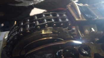

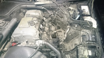

Случилось так, что мы знакомы с одним человеком благодаря тому, что у нас w202 :)  А вернее, он "консультировался" у меня перед покупкой. Через пару недель после встречи, он приехал на 2,3 комрпессоре 98 года. С тех пор так и общаемся.

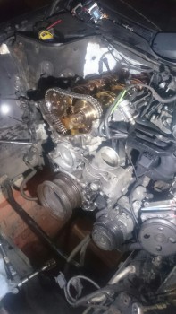

С момента покупки при холодном у него стучала цепь и плавали обороты. Я сам не слышал, т.к. ни разу не был свидетелем холодного запуска, а вот обороты и правда скакали немного. В общем, он был во многих сервисах в том числе и в Курантах Мерседес, и везде ему говорили, что "Не парься, у тебя все в порядке. Это 2,3 компрессор. Это нормальная ситуация". Так и он и катался, но чувство тревоги его не покидало. И вот в один "прекрасный" день у него треснула клапанная крышка и обороты начали скакать как бешеные.

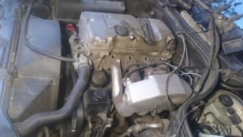

Приехав домой, он внял крышку и обнаружил, что цепь била(!) по крышке изнутри и пробила ее в конечном итоге (слева, где 3 полоски).

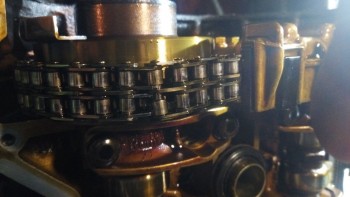

Под крышкой также был найден вот такой элемент:
А немного прокрутив коленвал была обнаружена проблема - разрыв цепи:
Повезло, что хоть одно звено выдержало.

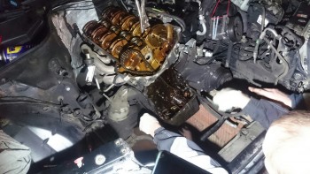

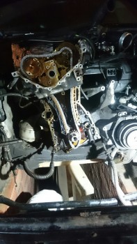

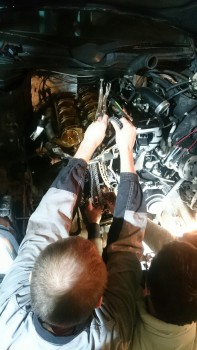

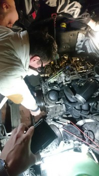

Естественно, начались звонки в сервисы, чтобы узнать, во сколько обойдется ремонт. просто замена цепи - 8000 двухглавых. Причем, это за метод протяжки, как я понимаю. А, чтобы заменить успокоители и, вообще, провести дефектовку, назначали от 50 000 золотых. Была принята уже известная поза мыслителя. После чего было принято решение всё делать самому. В общем, мерс был поставлен на яму и работа началась.

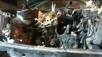

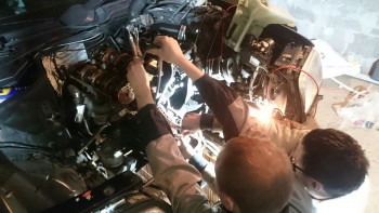

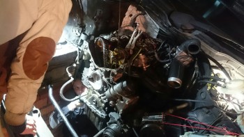

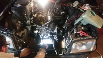

Радиаторы и всё навесное он снимал сам. Я приехал лишь к самому интересному - к снятию лобовой крышки мотора и замене цепи.
Стоит отметить, что успокоители были в неплохом состоянии, а вот натяжитель цепи масляного насоса имел заметную выработку.
С чем возникли основные трудности: снять/установить поддон, разобраться с метками, решить "откуда взялся этот болт???" на финишном этапе сборки.
