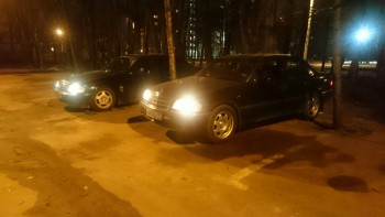

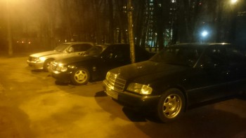

И на днях случайно состоялась встреча владельцев 202-го кузова. Правда, из-за испорченного объектива все фотки засвечены получились. Ну, ничего страшного  :cf:
На первой фотке рядом с моим мерсом стоит рестаил 2,3к, а за ним тоже рестаил 2,2 дизель.

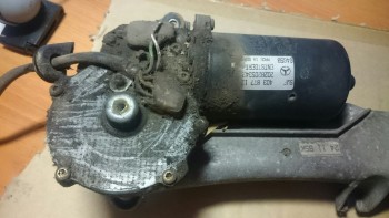

Как вам известно, наверно, Москву всю неделю заливали дожди и как раз в это время у меня начал клинить дворник в положении "выстрела", то есть под углами 45 и 135 градусов. если смотреть на плоскость стекла.
Пару раз пришлось выезжать в дождь без использования дворника. Такое себе занятие...
Мне нужен был день без осадков, чтобы всё разобрать, почистить и поставить на место. Как раз сегодня был именно такой день.
Процесс снятия не занял много времени, и вскоре моему взору открылся весь механизм дворника.
Вот такая дырень была, когда снял механизм. Жутковато  :)
Судя по всему, кто-то когда-то что-то с дворником делал, потому что все элементы были в налете от смазки. Но вот почему на моторчике столько грязи, я не понял.
Причина плохой работы мне почти сразу стала ясна: на главном штоке уплотнительное кольцо уже износилось ( на фото стрелкой показал)
и стало пропускать внутрь механизма воду и грязь. От чего весь шток высох, ну и никакого скольжения не происходило.
Почистив всё и смазав, дворник был установлен на место, где была проверена его работоспособность.

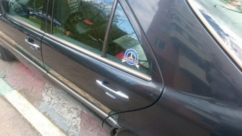

А еще были наклеены клубные наклеечки  :)
