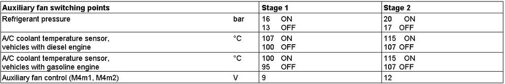

Цитата: TITOFF от 14 июня 2015, 12:08:54х включение зависит от температуры двигла косвенно.
Напрямую зависит! Как только температура достигнет  в районе 100 градусов плюс-минус два градуса ...обязательно должны сработать!

Нет  - это до . Видно же , что это двух  ступенчатое релейное включение

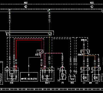

Litovec, мне в личку поведал интересную историю, в которую вполне можно поверить, если еще и схему глянуть ;)

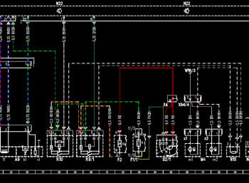

Дополнительные вентиляторы на дорестайле могут не отрабатывать все режимы скорости из-за перегоревшего предохранителя на самом реле.
Вот схема до 11.94 года
Где М4 - это дополнительные вентиляторы, а К10 и К9/1 реле, с помощью которые идет включение вентиляторов на различные скорости и на каждое реле идет предохранитель, в данном случае №11 и №13 в основном блоке предохранителей
Есть еще схема 94-95 годов с одним предом на реле , он в блоке предов под номером 31
Дмитрий, дополни. ;)
именно из-за этого перегревается двигатель.
но только при включенном кондиционере.
