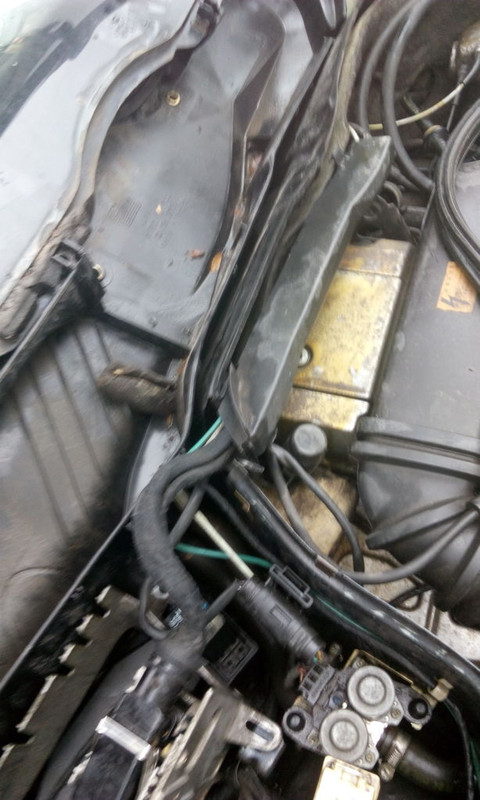

Цитата: Mack от 18 октября 2015, 11:44:10Я хочу снять кожх, чтобы снять патрубки с антифризом, они сверху прикрыты кожухом, вот его фото
Железную перегородку надо снимать (или хотя бы ослабить), разделяющую двигатель и салон.

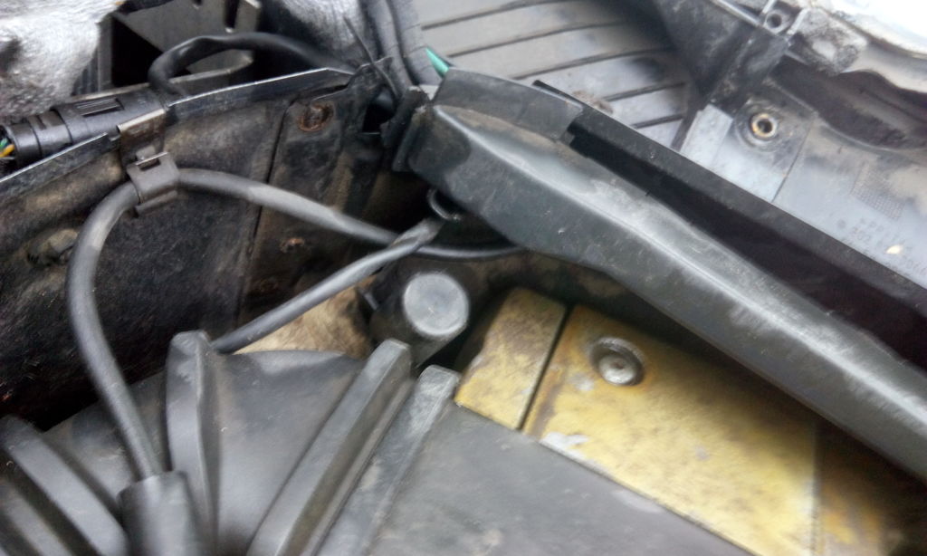

Цитата: Mack от 18 октября 2015, 11:44:10У мкня еще вот этот блок промок
А накрыть его никак?

Цитата: Mack от 18 октября 2015, 12:01:53Вы про эту перегородку?
Нет, в моторном отсеке...которая отделяет двигатель и сливной короб

Цитата: Mack от 18 октября 2015, 12:12:47надо аоискать где там она ослабляется.
Ниже сантимов 20 от верхней части

MackАвтор темы
Но она на какой-то клейкой основе помимо болтов держится. И не хочет смещаться.
Цитата: Mack от 18 октября 2015, 12:58:11Но она на какой-то клейкой основе помимо болтов держится. И не хочет смещаться.
:de:
Да вроде у меня нормально отодвинулась. Я её полностью не вынимал, а просто отодвинул для освобождения сливного корыта

Ура! Получилось, приложил поьольше усилий.
