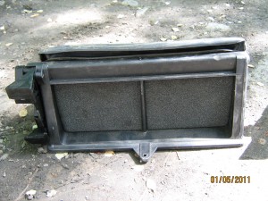

Вот моя старая заслонка , примерно в таком же состоянии , как и у вас
А вот заслонка с разборки, которая и сейчас стоит
Ну и клапан вам тоже необходимо преобрести, раз у вашего резинки вышли из строя

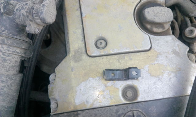

Подскажите, откула эта деталь-
Этооткуда-то из подкапота, где сливное корытои дворник.
Эфиоп
#73
Mack, А у Вас капот стоит???Судя по грязи-машина или плавает в песке или сверху нет капота.Деталь похожа на крепление проводки дворника
