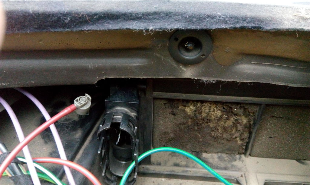

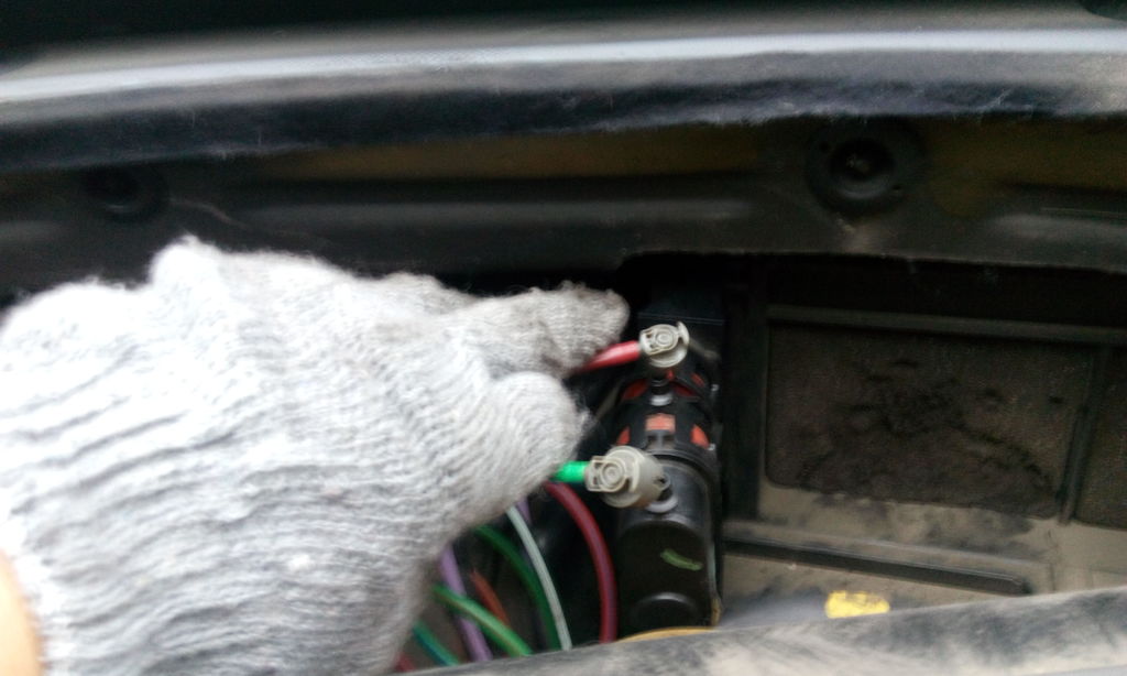

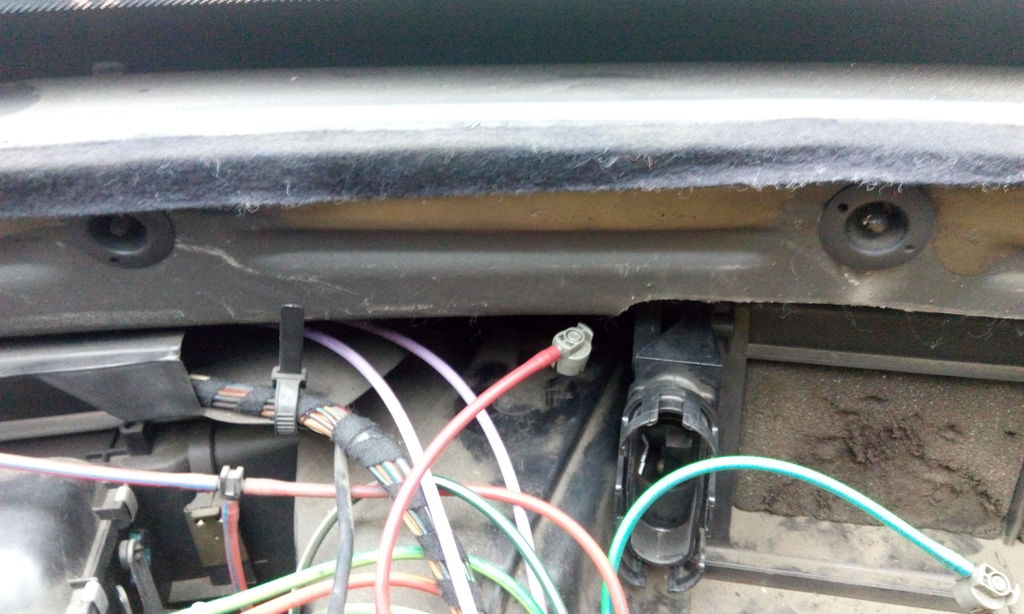

Разобрал!
Снять весь клапан не смог, как его снимают? Я снял только его часть-
Действительно мембрана порвана. Выше фото.
Отдельно мембрана продается?
И еще каков порядок присоединения трубок? Куда зеленый, куда красный?

Цитата: Mack от 17 октября 2015, 14:18:48Отдельно мембрана продается?
Нет. Поэтому я и советовал прежде всего запастись новой деталью
Цитата: Mack от 17 октября 2015, 14:18:48И еще каков порядок присоединения трубок? Куда зеленый, куда красный?
Цитата: Mack от 17 октября 2015, 14:18:48Снять весь клапан не смог, как его снимают?
Отжимается вверху клапана пластинка и вытаскивается на выворот влево от верха

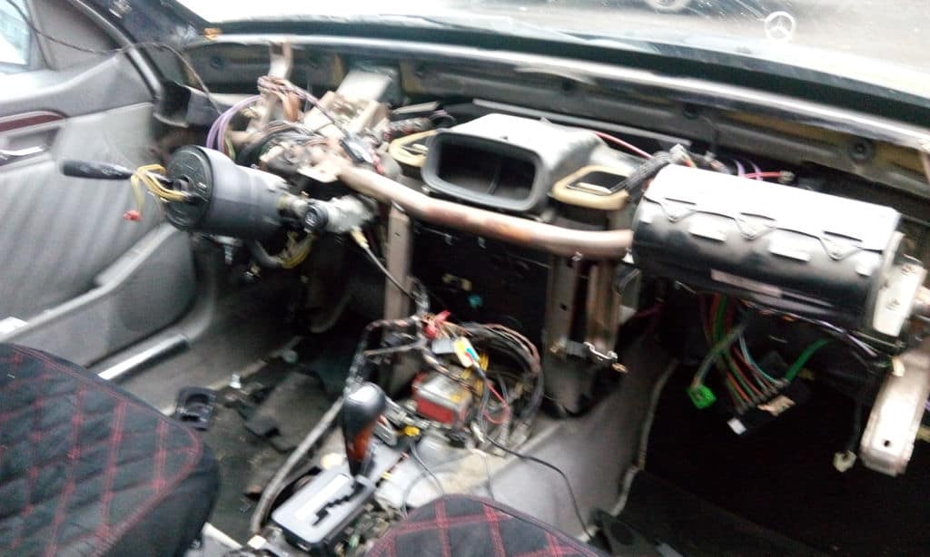

Ну никак не получается снять кожух под лобовым стеклом, как его снимают? Вообще не пролазиет он у меня -
И сейчас у меня все что было под кожухом промокло, чем грозит?
Цитата: Mack от 18 октября 2015, 11:06:58Ну никак не получается снять кожух под лобовым стеклом, как его снимают? Вообще не пролазиет он у меня
Не понятно что еще вы хотите снять? У вас уже есть доступ ко всему, что надо
Цитата: Mack от 18 октября 2015, 11:06:58И сейчас у меня все что было под кожухом промокло, чем грозит?
Кроме угрозы заржаветь - особо ничем. Моторчик главное через отверстие заслонки не намочить

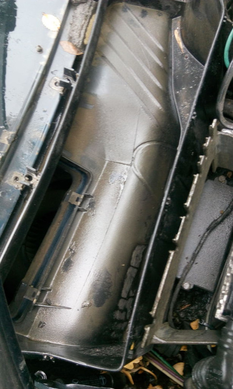

Я хочу снять кожх, чтобы снять патрубки с антифризом, они сверху прикрыты кожухом, вот его фото
Все болты чтоего фиксировпли я снял, но по габаритам он не проходит.

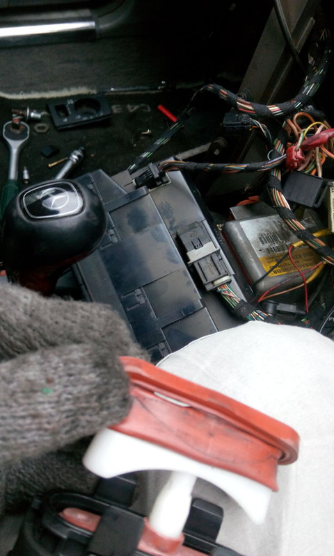

У мкня еще вот этот блок промок
Я боюсь как бы не коротнуло. У меня с ключа не закрывется передняя дверь, а цз без акб не работает.
