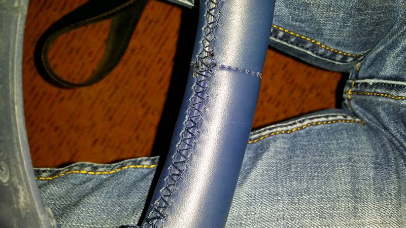

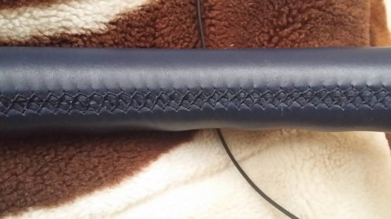

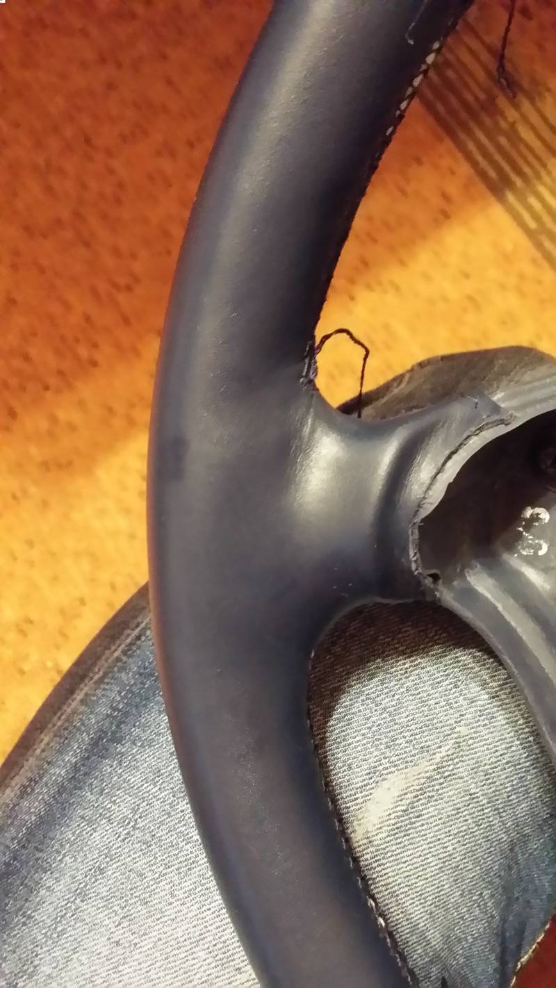

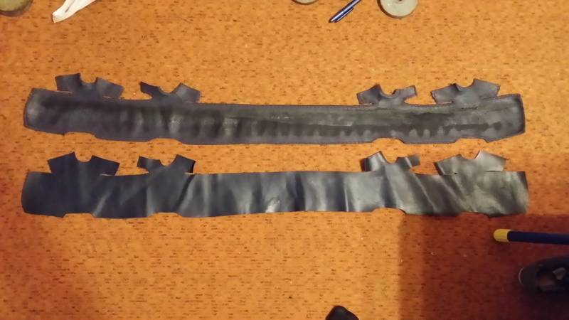

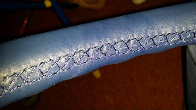

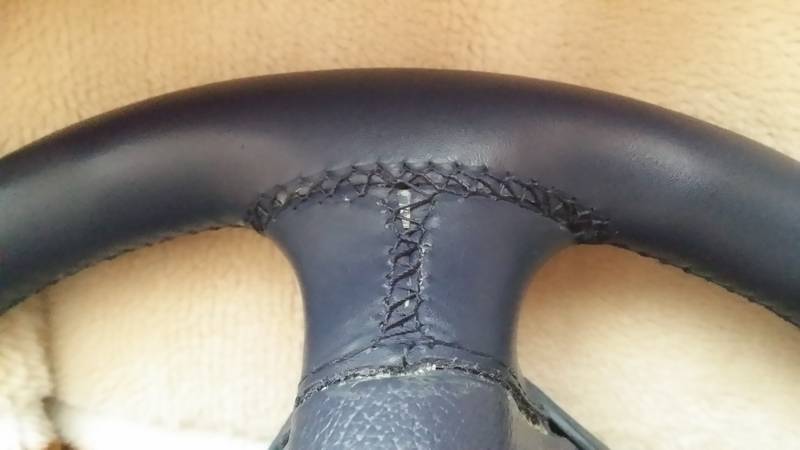

хорошо. пока разбавлю тему моими работами. Не очень нравился мне мой стандартный руль, да и подушка стрельнула, решил заморочиться от210, синих рулей почти нет(((( нашел один, две недели обещал отправить, так и не отправил. Второй был более дружелюбен и отправил даже без предоплаты за 4000. Кожа была потертая а времени вагон, содрал старую, по ней сделал выкройку, получилось вкривь да вкось, второй раз сделал по лекалу, в инете этот способ описан вдоль и поперек и вот результат:
старая кожа
первая проба
сначало обшил без мягкой подложки
момент окончательной натяжки с подложкой
готово!
не идеально, но кожа еще осталась))))
Dima zzzZZZzzz

складочки все равно есть маленькие, брат сказал что супер, но я то знаю о недочетах, так что потом перешью. Такой я человек, что пока идеально не будет, не отступлю

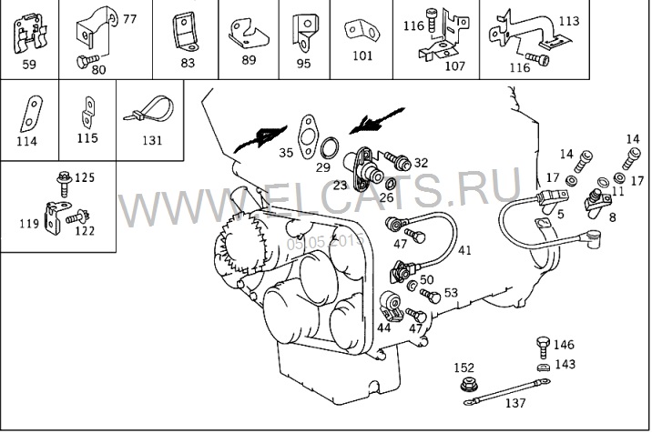

Еще по двигателю, при резком нажатии на газ он как будто захлебывался, цепочка такая: педаль в пол - 1 секунду двигатель пытается заглохнуть - после набирает обороты. Диагностика адаптером от hfmscan  показала ошибку на дпрв, купил новый, таже ошибка. Разглядывая схему в элкаст заметил, что этот дотчик ставится через резиновое уплотняющее кольцо или через паранитовую прокладку, причем кольцо утапливается внутрь и датчик встает вплотную к двигателю, а прокладка имея толщину 0.5-1 мм не дает войти датчику полностью. решил проверить, открутил чуть болты, подвытащил датчик на 1мм и вуаля, ошибки нет, провала нет! вырезал прокладку, поставил под датчик, из под него кстати сопливило, теперь нет, красота! Единственно, что напрягает, это прокладка мне по вину не положена....
кольцо и прокладку пометил стрелками

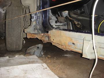

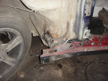

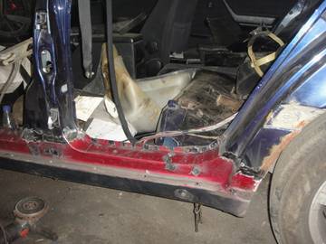

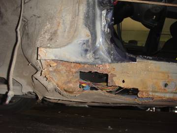

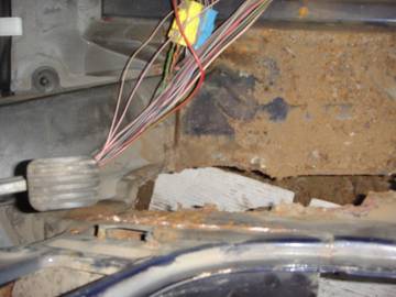

По кузову:если отпал поддомкратник,не разрезав порог не сделать,а это "гарантийный случай".
Перед сварными работами пасс. пол с номером VIN фотографировал? Известны случаи,когда на осмотре при регистрационных действиях,инспекторы отправляли на экспертизу,для проверки кузова на замену.

ну если возникнут опросы впоследствии у гайцов, фотками я вряд ли отделаюсь)))) а так vin на поперечине пассажирской, ее не трогали.

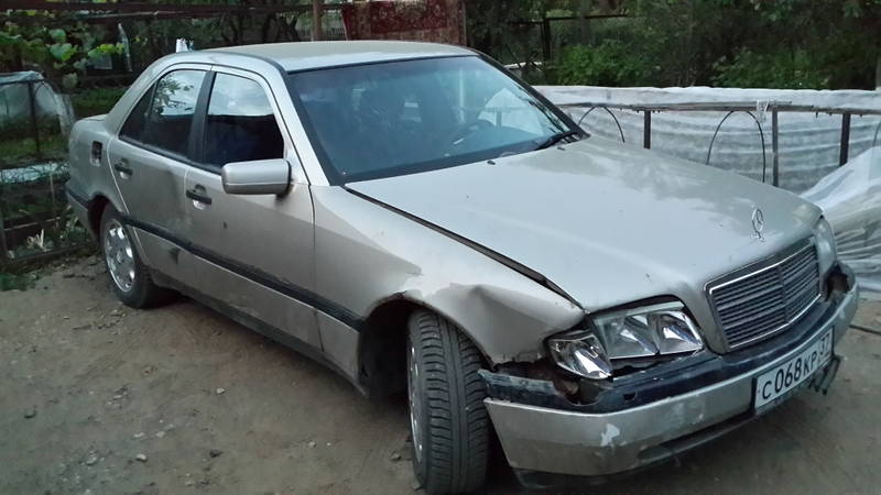

#55
фото после аварии
разбита фара, бампер, лобовое, сработали обе подушки, замяты задняя дверь, усилитель бампера, крыло, брызговик, капот, увело крепление нижнего рычага, рычаги и и поворотный кулак под замену ((((

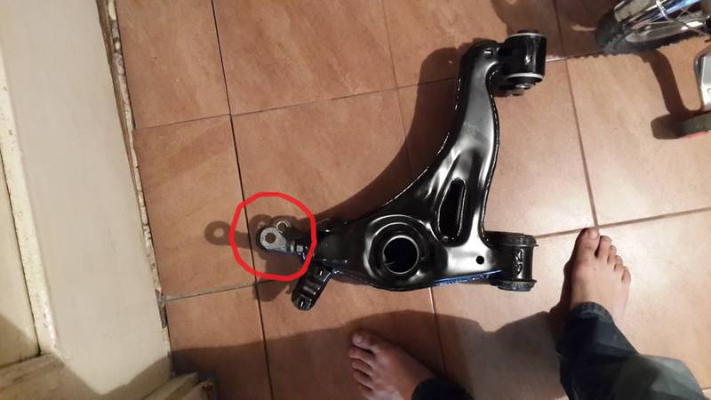

sashashorinАвтор темы
нижний так и так надо было менять, чуть не отвалился, собирался ехать в Ярославль за бампером (он с другой стороны сломан), а человек к телефону перестал подходить, поехал домой, заезжаю во двор, хрусть, машина присела на правую сторону, когда увидел офигел, у брата знакомый сварщик выгнул обратно, заварил, на развале все в зеленой зоне))) Еще усилил куском железа, сказал что в этом месте уже никогда не сломается, но для себя все равно решил оба нижних заменить от греха подальше

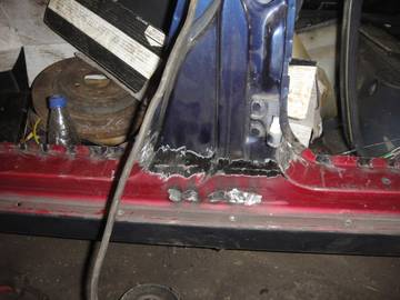

Vadim1984

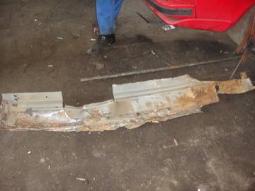

Я далеко не спец по сварке, но чисто внешне выглядит на троечку.
Вот как мне приваривали порог и часть пола на W202
Dima zzzZZZzzz
Эти долго проходят,по сравнению с новыми
