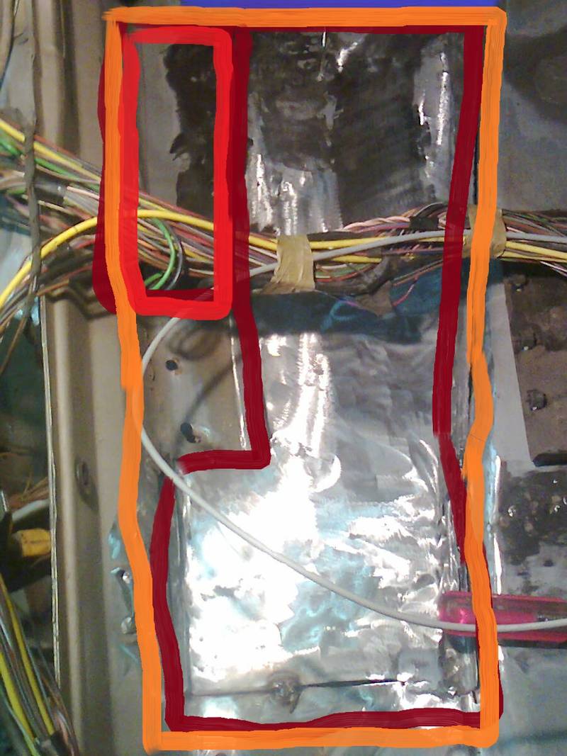

на этой фотке синем отмечен заводской шов, светло красным первая заплатка, темнокрасным вторая заплатка, а оранжевым мое видение какой должна была быть заплатка, причем сверху мне кажется было бы правильным отсверлить от стандартного шва кусок вырезаемого днища и в это место приваривать заплатку

1. по сварке по заплаткам выше написал. Плюс срезали кусок внутреннего лонжерона, разрезали его на три части, спрашивается зачем?
отмечено красным места. Нижняя часть понятно, они сначало не хотели снимать перекладину, к которой крепиться сидение, а лонжерон уходит под нее,а сверху зачем? там его осталось пять сантиметров, можно было отсверлить по точкам :al:

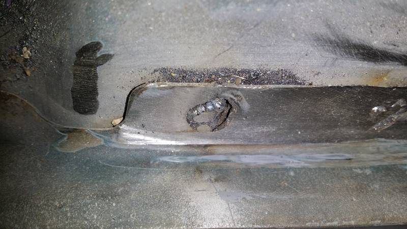

в итоге вместо одной большой заплатки имеем одну на другой и ложерон сваренный из трех частей. помимо этого разве такой должна быть точечная сварка:
которая легко ломается отверткой :al:
