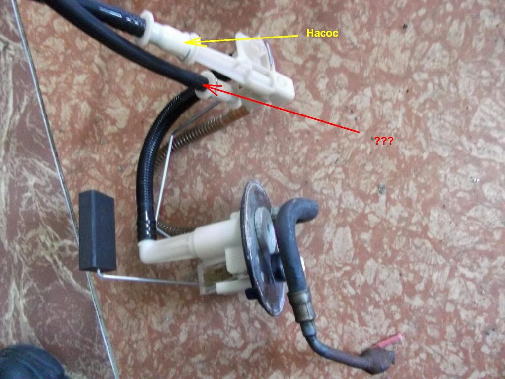

Всем привет! Решил поменять топл.датчики. Старые врут не краснея.
Нашёл в инете и приобрёл (2 за 1000р.) от С200 бензинового.
правый А2024700641
левый А 2024701041(с насосом) НО!!! на нём 2 трубки. Т.е. струйный насос и ещё одна...
Если заглушить её, топливо с обратки не будет ли давить куда попало? Иными словами,не мала ли будет пропускная способность???

Заменил датчики уровня топлива. Есть разница бенз/дизель в струйном насосе. На дизеле проходное сечение немного больше.
УСТРАНЕНА проблема полубака :flag_ru: :flag_ru: :flag_ru:     Дело было в перегнутой трубке струйного насоса(в прошлый раз не аккуратно собрал). После замены датчиков стрелка лежала и горела лампочка (а в баке 40л.). Проехав около 50 км по городу стрелка "отлипла" на глазах!!!! НО медленно колеблется на 10л. по приборке...залью "под горло",может полегчает)))
Была проблема "зависания" оборотов при переключениях в районе 2000-2500. Описывал в 1й из тем по Дизелям. Решилась. Дело было в той же перегнутой трубке насоса. Проще говоря (далее ИМХО) "в обратке было избыточное давление, которое не давало опуститься оборотам примерно 1 сек.(давило ч/з клапан к форсам)".

Юрий,рад за Вас,что решили проблему полубака.Вот только не думал,когда советовал,что эта трубка ещё может быть и перегнута.Говорил,если помните,что слетела или сползла и будет подсос воздуха.Вот уж точно по пословице:век живи-век учись!Спасибо,что отчетались.
