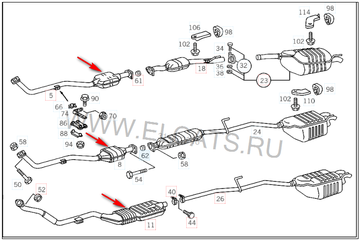

a139st
Цитата: Юрий-42RUS от 30 мая 2016, 12:33:34он (кат) точно есть??? меня в заблуждение ввели что есть 1 и 2 банки глушака и всё...?!
Вот и я тоже незнаю что и думать  :ohmy:.  В соседней теме пытаюсь разобраться с турбиной. Не может быть ... неужели катализатор там и он остался ...  >:(
Вот нашёл фото. Вариантов системы выпуска для дизелей. По моему вину (рейстал) определился самый нижний, у Юрия по вину средний вариант, а верхний незнаю.   Верно ли отметил катализаторы.
С250TD Универсал, был :(
Юрий-42RUS
Цитата: a139st от 31 мая 2016, 09:35:36Юрия по вину средний вариант,
почти))) задняя банка с 1 патрубком только.

a139st
Я про своё авто; неужели катализатор там есть и он не даёт машине нормально ехать. Не хочется в это верить .....
В заблуждение меня ввело  гибкое соединение (сильфон), который идёт после турбины.  Думал на его месте должен быт катализатор, а его вырезали и установили этот самый сильфон.

Юрий-42RUS
кат на дизелях- это несколько тонких решёток. На бензинке- тонкие трубочки(или типа того).
В общем забивается сажей(привет нашему топливу), масло закоксовывается итп.... за 18-20 лет не удивительно). На днях на колдобинах Адыгеи подмял трубу и она немного стала сифонить под днищем(в районе фланцев) и на фланце после выпускного коллектора. машина рычит и фыркает, но попёрла))))
Вот и думаю....резать надо)
