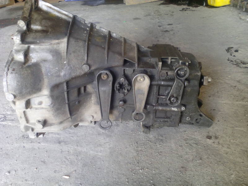

Веник, поздравляю. Дополню только, что не был рычаг строго перпендикулярно (моя 417 кпп):
WDB2020181A408228

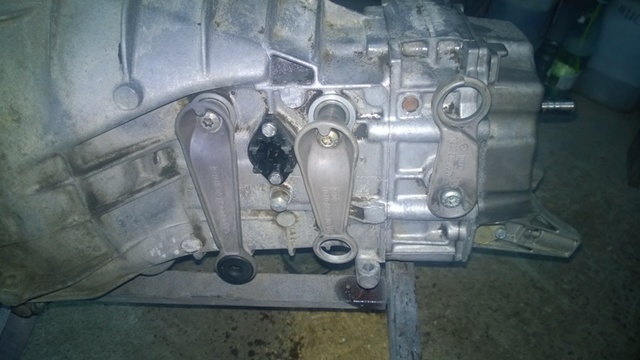

спасибо, но пока рано: тормозная трубкая задняя потекла :( эт я так усердно короззию с тормозных дисков счищал  :ah:
а вот моя  :D (до переборки)
Хотя мот и  на нейтраль не полностью переключено  :al:

Mr.Venik
Цитата: Мартиросян от 15 февраля 2016, 09:06:42
Главное чтобы рычаг стоял в нейтральном положении точно.
Для этого длина тяги регулируется.
так а где это точное положение нейтрали? :ah: У меня  нейтраль сейчас как на фото Mr.Alave, была ли нейтраль как на моем фото увы уже не узнать  :ah:

Mr.AlaveАвтор темы
Спускаешься в яму, вынимаешь тяги из кулис выбора скоростей, выравниваешь их, вставляешь сверло на 6, длину подбирать по месту. Выкручиваешь винт под звезду на тяге, ближе к рычагам на КПП, всё подгоняешь и обратно подтягиваешь. Дурно не тянуть, так как люминь и можно сорвать резьбу.
WDB2020181A408228
Mr.AlaveАвтор темы
На приобретённой 416 тяга 5/R стоит также, как и на моей 417, то есть не перпендикулярно земле.
