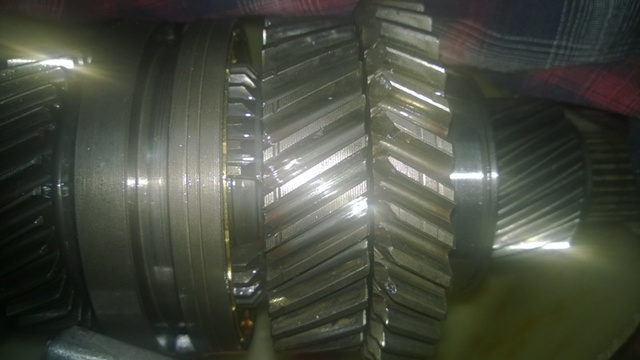

Цитата: Mr.Venik от 11 февраля 2016, 16:50:23
Пока как то так  :ah:
всё готово)) а что с шестерней решил делать то?
WDB2021211A425455
Mr.Venik
оставлю как есть.
WDB2100041A025532
Mr.AlaveАвтор темы
Она может похрустывать!!!
WDB2020181A408228
Mr.Venik
буду надеяться что не будет. да и до разбора был щаркающий звук умершего подшипника + стружка в передней крышке. Да и нету на нашем экзисте шестерен. Да даже если б и были сами ж писали что не рентабельно ремонтировать  :ah:
WDB2100041A025532
Mr.AlaveАвтор темы
Шестерня какой передачи?
WDB2020181A408228
Mr.Venik
первая и задняя, если правильно понимаю. глянул на экзисте, эти есть. первая 300$. задняя 175$
смысла нет с финансовой точки зрения  :(
