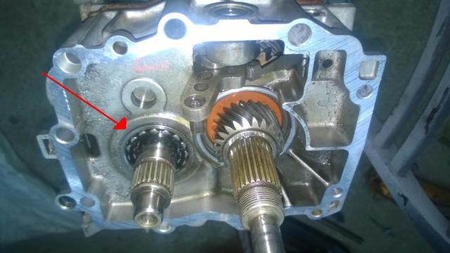

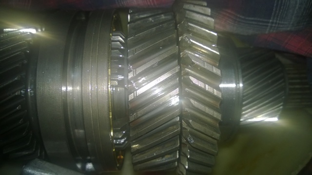

Есть подозрение на игольчатый этого же вала в промежуточной крышке (со снятой задней крышкой наблюдался незначительный люфт вспом вала). Остальные визуально в порядке. Из нюансов  кольцо синхонизатора третьей передачи немного побито и на некоторых шестеренках есть полоски (выработка) Какие будут мысли?   :)
Вот, для наглядности кольцо синхронизатора  :)
и шестеренки

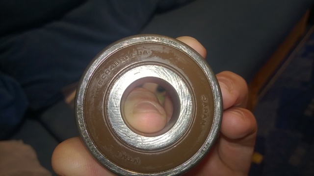

а вот и подшипник, на который грешу. Роликовый тоже должен быть совсем без люфтов?  :ah:

Mr.AlaveАвтор темы
Он не будет без люфтов. На 201 клубе смотрел про КПП, там мужик заменил все подшипники, а люфты остались.

вот и я думаю, что люфт по любому будет.  Значит меняю ток передний. Ну и в маховике. Бум решать проблемы по мере их появления   :gogi:

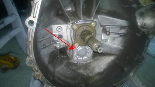

Да смотрел. Шариковые первичного и вторичного вообще беззвучно вращаются. Роликовые со звуком вращающихся роликов, но у них ведь и конструкция такая  :ah: Выработки на роликах не видно. Кста, на подшиник вспомогательного обратил внимание сняв переднюю крышку. стружка в выемке была в немалом количестве.
А выняв вал все стало на свои места.

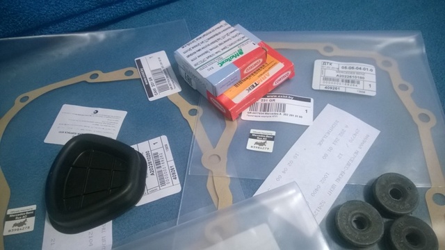

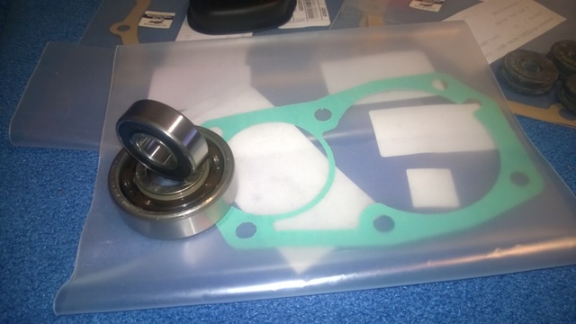

да там мелочевка в основном: прокладки, сальники первичного/вторичного, подшипничек первичного (в маховике который), гайкв хвостовика, втулки тяг переключения (сальники заменены ранее), стопорное подшипника вспомогательного вала (свое когда снимал разогнул. в тисках вроде подогнул обратно, но решил перестраховаться, ибо только в оригинале и ждать снова пришлось бы 10-11 дней (6-8 рабочих)). ну и главная деталюшка - передний подшипник вспомогательного. но по заявкам сфотаю  :)

Mr.Venik
В общем приобретены следующие детальки:
А 026 997 13 48 - сальники рычагов 3 шт (как уже писал, заменены при смене масла 3 недели назад) (черненькие такие)
А 123 265 00 80 - прокладка блокиратора переключения (не фотографировал)
А 102 014 00 33 - заглушка масляного поддона (моя рассыпалась при попытке снять) (на фото спутать с чем либо сложно  :hihi:)
А 123 262 03 94 - стопорное кольцо (не фотографировал, куплено для подстраховки как писал ранее)
А 000 992 11 10 - втулки рычагов 3 шт (мои уже потрескались от времени и тяги заметно люфтят)
А 124 261 05 80 - прокладка передней крышки КПП (зелененькая на фото)
А 202 261 02 80 - прокладка промежуточной части КПП (какая где на фото х.з.  :hihi:)
А 202 261 01 80 - прокладка задней части КПП
А 007 981 19 25 - виновник банкета  :ah: подшипник вспомогательного вала (больший на фото)
SACHS 1863 869 010 - подшипник центрирующий маховика (оригинал партнамбер А 115 980 01 15) (меньший на фото)
Corteco 01027959В - сальник хвостовика (оригинал партнамбер А 023 997 01 47) (коробка побольше)
Corteco 01034077В - сальник первичного вала (оригинал партнамбер А 014 997 63 47) (коробка поменьше)
Пока как то так  :ah:
