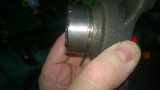

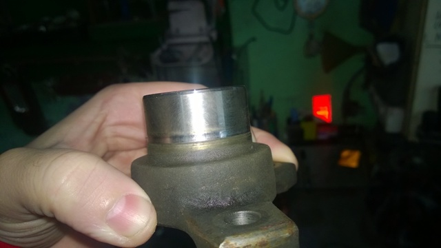

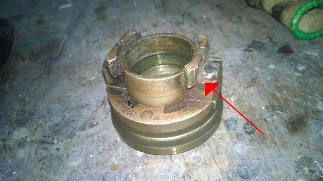

Подвели меня немного с гаражом на выходные, по итогу попал только в среду вечером  :ah: За два вечера коробка была снята. Из того, что можно сказать уже: подшипник маховика под замену. Выжимной по ходу тоже, т.к. обломана одна скоба (на фото стрелкой указана). Обидно, ведь еще без люфта и имхо в довольно хорошем состоянии.
Сальник хвостовика труп. Смущает потертость на хвостовике, хотя на ощупь вроде не ощущается  :ah:
Первичный вал имеет заметный люфт, проворачивается без особого усилия, но с посторонним звуком. На пробке была стружка, но заметно меньше чем 2 недели назад при замене масла. Кста, тогда слил визуально чуть более 1 л при норме 1,5 л. Всему виной ппо ходу сальники рычагов (когда меса купил 4 года назад уже бок короба в масле был) + сальник хвостовика потел.

умерший сальник и "полирнул" хвостовик) Люфт и звук-похоже подшипнику хана.

Не не умерший сальник, а просто сальник. Ведь он установлен так, что внутренняя обжимная поверхность, благодаря пружине по окружности посадочного места, плотно прилегает к хвостовику, тем самым создаётся уплотнение из-за которого не вытекает масло. Со временем там и появляется канавка от вращения хвостовика в сальнике, ведь последний установлен неподвижно. Надеюсь понятно описАл.

Кста, выжимной обрел вторую жизнь (скобу намутил  :ah:)
