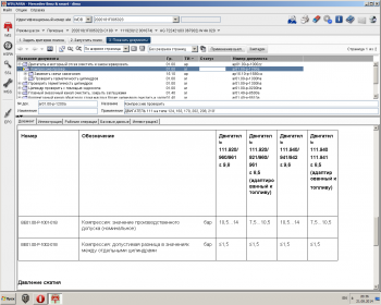

Цитата: Kramarenko от 21 августа 2014, 18:27:30мерял у себя - 9,8.. может, хреново мерил...  Это ненормально?
По ВИСу у нас степень сжатия 10,5-14 с допустимым отклонением в 1,5 очка в минус...а это наверное никак не "расжатый" мотор ;)
14?? :o хрена се))) Значит, расжатый мотор только у меня, и по моим вероятно кривым замерам, получается))) У 4-го горшка было 9.7, а в остальных 9.8 стабильно...

Цитата: Дмитрий (Dimonchik) от 21 августа 2014, 18:34:12По ВИСу у нас степень сжатия 10,5-14
Это компрессия, а степень сжатия - это расчетная величина и является отношением объема цилиндра в момент, когда поршень внизу к объему цилиндра, когда поршень находится в ВМТ. Эта величина для данного мотора не меняется со временем.

Цитата: Pavel0861 от 21 августа 2014, 18:51:29Это компрессия, а степень сжатия - это расчетная величина и является отношением объема цилиндра в момент, когда поршень внизу к объему цилиндра, когда поршень находится в ВМТ. Эта величина для данного мотора не меняется со временем.
Павел! Полностью согласен с тобой :yes3:
Просто человек про компрессию заговорил, я ему и ответил :yes3:...просто не так написал :ah:
