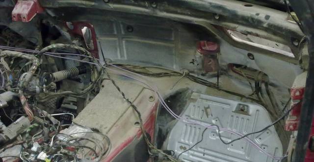

Ну тогда молитесь, чтобы Ваш радиатор был цел. Максимум, что можно сделать для его прочистки - это прокипятить с лимонной кислотой, после чего как следует промыть. Использовать жесткую чистящую химию нельзя, так как в его конструкции есть резина. Рестайловый радиатор не подходит ни по габаритам, ни по посадочным, ни по диаметру и длине трубок. Чтобы поставить рестайл, нужно менять весь отопительный короб. И - да, если у Вас есть кондей, то для снятия короба придется отсоединять и трубки кодея от короба, после чего нужно как минимум менять осушитель. В общем, если есть в добавок и кондей, то Вам однозначно на СТО.
Для наглядности, машину придется разобрать вот до такого состояния.
Плюс к этому разборка под капотом. Подумайте сто раз, справитесь ли Вы с этим один, или лучше заплатить и отдать на СТО?
