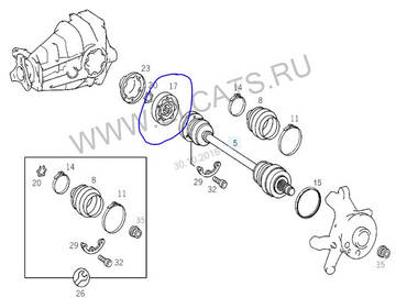

По схеме есть отдельно продающийся шрус

Febest
1611001R
вот нашел только надо шлицы посчитать и диаметр своего померить.
вдруг кому пригодиться.
