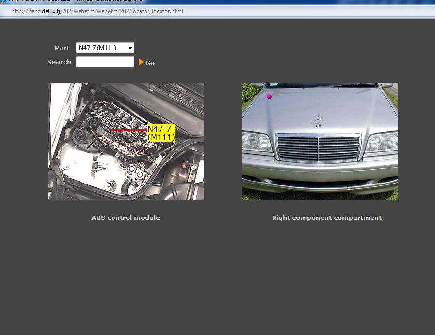

a139st,
у тебя стоит ЕСП или нет?
Если стоит - то блок на гидроблоке находится
Если  ЕСП нет - то АБС находится рядом с диагностическим разъемом

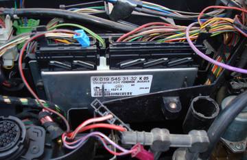

a139st

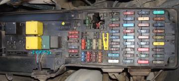

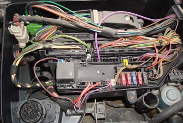

Игорь  Сфоткал и правую и заодно левую сторону. На левой стороне нехватает двух реле, так должно быть?
По правой смотрел,  провода вроде целые  все на месте. Передний блок с предохранителями выходит отдельно, а задних два блока прикручены между собой. Который смотреть?
С250TD Универсал, был :(
skyloord
реле зависят от комплектации. это нормально

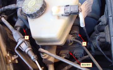

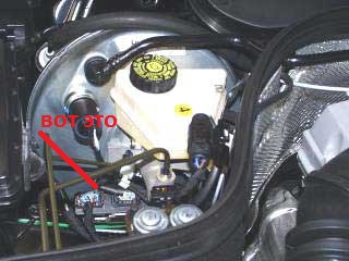

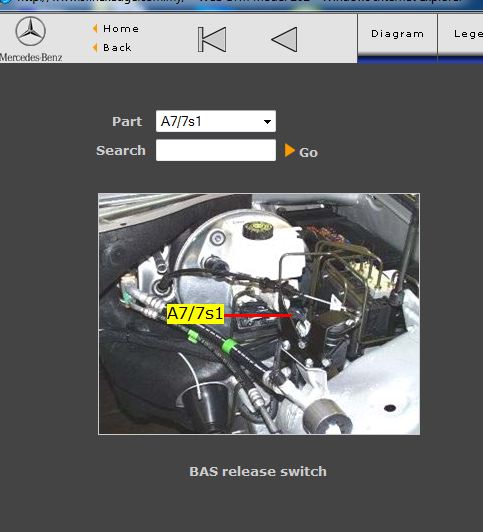

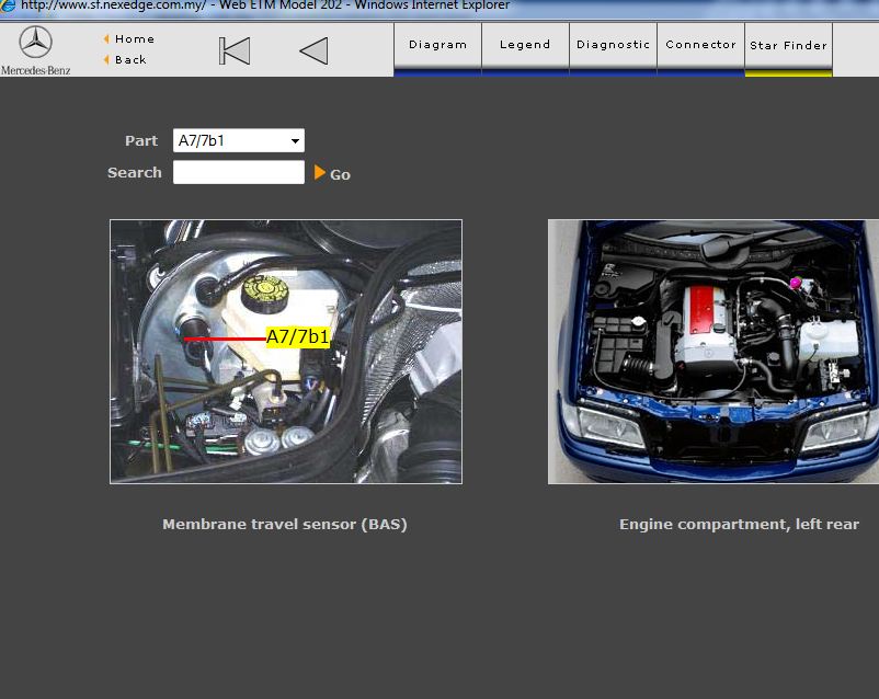

BAS находиться вот туть
a139st
Получается блок N47-7 блок ASR.  А блок BAS это на другом фото под под вакуумом. Его и нужно смотреть?
Как его проверить? нужно разбирать?
skyloord
#54
да. для начала проверь провода от блока ASR до системы BAS. если разберешь сам блок BAS то ни чего там не найдешь. там цельная плата и залита он  лаком вся. то что вопросительным знаком. вот

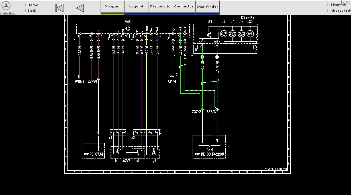

вот схема
прозвонить  2 зеленныъх проводка они почти вместе
a139st

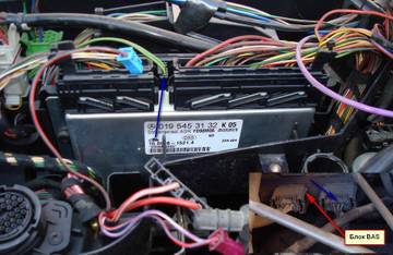

Не уверен правильно понял или нет. Проверил во как: Вытащил разъём с блока BAS, в разъёме шесть проводов. По цветам верхний ряд слева направо красный, зелёный, черный с белой полосой, нижний ряд ряд коричневый, белый ( возможно он белый с зелёным, но возле разъёма только белый), черный с красной полосой.
Провода посередине верхнего и нижнего ряда, зелёный и белый прозвонил с блоком ASR,  нет обрыва.  На фото синяя стрелка откуда и куда прозванивал.
