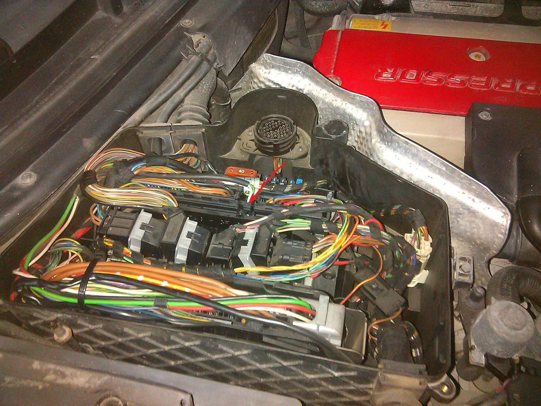

андрей30
добрый день, если он добрый). Помогите ошибка С1025. прозвонил вот эти фишки, все звинит, проверил лягушку СТОП сигнала, работает..
Подскажите на что еще внимание обратить?

SLK 200. по фото же видно что компрессор, форум же мерседес. Значит про мазду писать не буду..
1025 - ОШИБКА по КАН
разъемы очистителем контактов пройди
причем разъемы всех блоков моторного кан

андрей30
#74
Это я само первое что сделал, снимал фишки и смотрел контакты. все в норме, по крайней мере визуально.. грешу на какой то блок. ошибка ВАS горит. может знаете, какие блоки отвечают за эту ошибку?..
