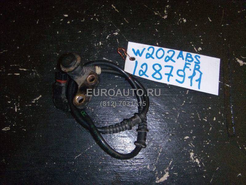

Датчик с проводом идет:

номер ошибку напиши сюда, с узим круг подозреваемых
Юрий 434
Проще поменять датчик АБС и не морочить голову. Было тоже самое. Тоже проводку менял, но толку не было. Все решилось заменой самого датчика. 2000 деревянных - не такие большие деньги))))

Цитата: Юрий 434 от 03 июня 2013, 15:46:43была ошибка на правом датчике абс - следовательно должна быть произведена его замена для эффективного решения проблемы.
Неправильно. Сначала надо точно выяснить причину, а потом менять то, что действительно нуждается в замене. Помню, приволокли машину, у которой мотор не заводился. Висела ошибка "нет сигнала от датчика распредвала". Перед тем, как тащить к нам, было поменяно два датчика РВ. Но все оказалось гораздо хуже - оборвало цепь.

Сегодня заказал датчик АБС Bosch, завтра будет. Опишусь как поставлю
