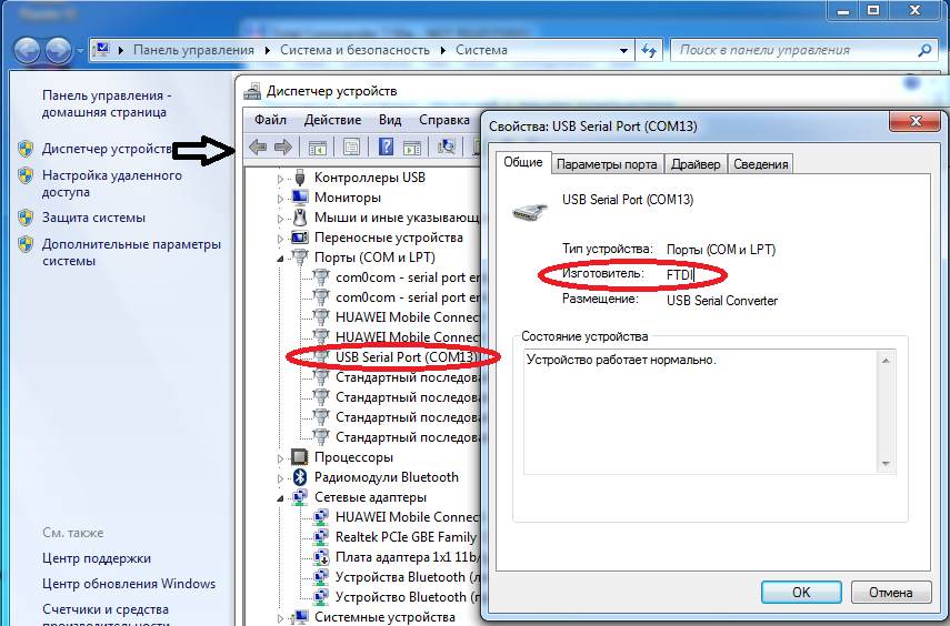

ты дрова не установил
для FTDI.
почему никто ничего не читает :)
ты когда шнурок воткнешь в комп (дома) - у тебя в диспетчере устройствы появится виртуальный ком порт, например USB Serial Port COM8 - посмотри там в хар-ках есть Изготовитель: FTDI? но вроде Лехе должен был прийти именно FTDI шнурок...
после того как система опредедлила шнурок (обычно это секунд 20 когда уже все установлено) - запуск проги и там выбираешь FTDI если юзаешь версию 409 (предпочтительно), либо COM8 в списке портов (если обычную)

установил я дрова с диска они не помогли,так же пишет не хватает файла..
разница в программах есть?)

ты в диспетчере задач смотрел производителя?
ладно, это все мелочи, проги одинаковые просто с ФТДИ вторая чуток быстрее работает, но в ПМС параметров мало поэтому это не так актуально как в ХФМ,
