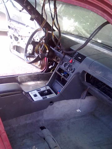

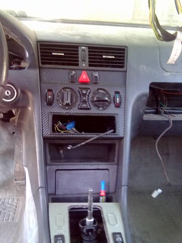

И так маленькими шажками я двигаюсь вперед
двигатель собран на 100%
когда заканчивал сборку, захотелось сделать что то радуещёё глаз, мелоч, а приятно.... снял и покрасил звезду с передней пластиковой крышки двигателя
ну и пока уделилось полчаса свободного времени начал двигаться в направлении сборки салона, попутно перетягивая консоль пленкой под карбон, так как у меня сосяние шпона было очень скудное

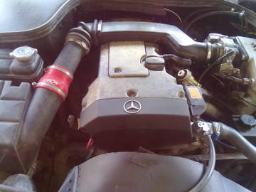

#265
Первый запуск двигателя, без глушителя, так как на тот момент неуспел попасть на подъемник, чтобы его поставить
первый запуск
единственное, что я пока не могу понять, почему не работает нижний левый дисплей на приборке где должна отображаться температура в салоне и снаружи если не ошибаюсь.... подсветка горит но значения не выводяться, идо этого все работало, тоесть прибока целая, шлейф у неё не навернут, в чем дело непойму....
Kramarenko
первый запуск
херовенько работает на ХХ. Нет прогревочных оборотов, чуть чуть не глохнет прям.. Должно быть 1100. И чёта я не увидел у тебя горящую подсветку. Посмотри, всё-таки, лампочку в том месте...

лампочка горит, насчет холостых незнаю, сейчас все нормально, на холодную почти 1500 оборотов, по мере прогрева сбрасывается до 600 примерно, думаю всеравно нужно поже гнать на диагностику, подстроить и будет как часы, сейчасзанимаюсь кузовней, вчера всплыла одна беда с багажником, круглое отверстие под замок оказалось подгнившим, нестал мелочиться и срезал это место, после чего наварил латку, теперь нужно зашпаклевать и вывести.
