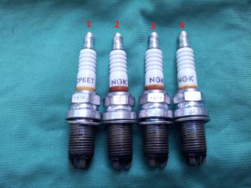

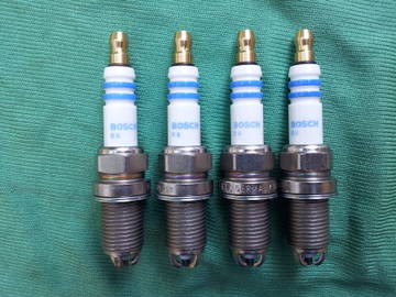

Привет всем вот и менял свечи поставил Bosh Super 0 242 235 766 но после етво пропал тягу у данво свечи зазор 1мм а у старово 5,7 , патом я поставил обратно старие НГК и как буто +20 лс момента уже чустваю с чем ето связно ? помагите опредилит проблему скажу что поставил шкив колена пока без прошивки ...
ето новие
как они работали
Bgo
#1774
Цитата: eraiser от 31 августа 2015, 20:52:35это зазор в мм ?
Ето NGK
Расстояние между электродами: 0,9
Ширина зева гаечного ключа: 16,0 mm
Внешняя резьба [мм]: 14,0 мм
Длина резьбы [мм]: 19 мм
Свеча зажигания: 3 электрода массы, бех помехоподавления, откручивающееся SAE-подключение, с плоским седлом
Зазор между электродами [мм]: 5,2 мм
А ето Бош
Расстояние между электродами   1
Момент затяжки [Нм]   28
Внешняя резьба [мм]   14
Шаг резьбы [мм]   1,25
Длина резьбы [мм]   19
Ширина зева гаечного ключа   16
Зазор между электродами [мм]   4
Количество полюсов   3
