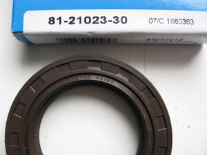

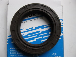

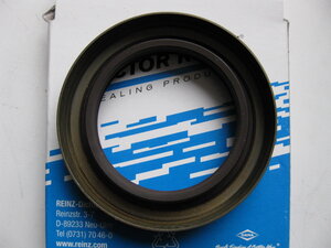

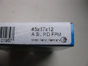

«Ремонтный» передний сальник коленвала
A 009 997 35 47 или Reinz 81-21023-30 устанавливается на двигатели м102 м103 и другие
Этот, так называемый «ремонтный» сальник, отличается от нашего (A 120 997 03 46 или Reinz 81-26248-00) увеличенной на 4мм шириной и смещённой на 2.5мм внутрь двигателя уплотняющей кромкой, из-за этого смещения он и получил название «ремонтный», а вообще с завода на м111 двигатели этот сальник никогда не устанавливался.
P.S. Типы сальников: A - сальник обрезинен, B - металлическая внешняя сторона, W - насечки на внешней стороне для лучшей фиксации, S - с пыльником, L - левое вращение, R - правое вращение

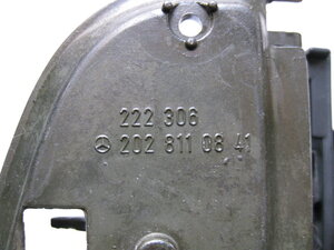

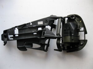

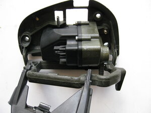

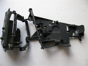

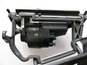

Электроскладывающиеся зеркала W140, W202, W210 дорестайл.
Устройство механизма (правое зеркало)

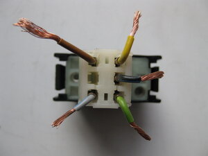

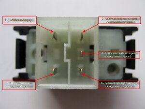

Кнопка эл.складывания зеркал
Распиновка разъёма рестайловой кнопки

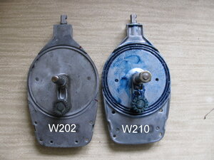

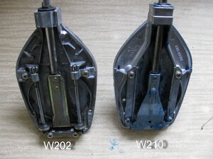

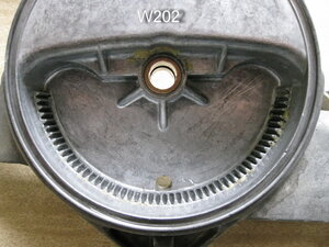

Механизм стеклоочистителя
Разница между W202 и W210
Говорят, что механизм 210ого надёжнее, на фотках хорошо видно в чём разница.

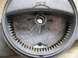

UraffАвтор темы
#231
Разница в зубьях шестерни "черепахи" (материал пластик и там и там) на W202 их больше и они менее крупные, потому что диаметр звезд у W202 и W210 одинаковый и на раме стеклоочистителя у W202 зубьев соответственно больше. Разная конструкция направляющих в "черепахах" W202 и W210, если внимательно посмотреть на фото всё это прекрасно видно.
А вот шестерня в моторе у W210 такая же пластиковая как и в W202
На фото редуктор и мотор стеклоочистителя W210 1998 года
