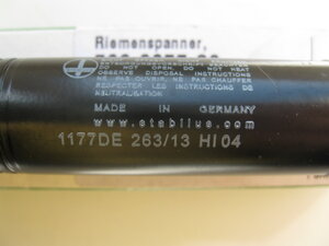

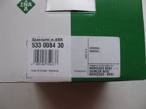

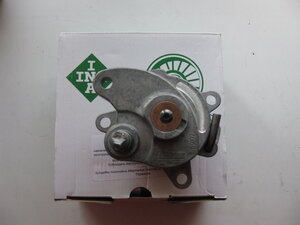

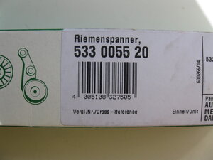

Натяжитель ремня INA 533 0084 30 (MB A 111 200 07 70)

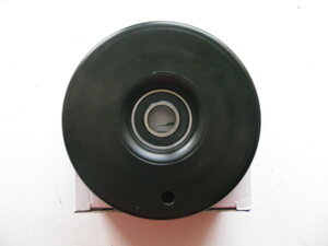

Ролик натяжителя ремня INA 531 0551 20 (MB A 111 200 00 70)

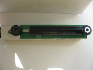

Амортизатор натяжителя ремня INA 533 0055 20 он же Stabilus 1177DE (MB A 111 200 04 14)

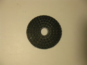

Если будет время, то сам алмазными "черепашками" (50-100-200-400-800-1500-3000-buff-войлочный круг+алмазная паста)
P.S. Но не теряю надежду найти спеца, который сделает это за меня (за деньги  :D )

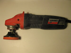

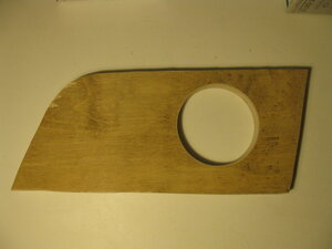

"Спеца" найти не удалось, а когда выдалась свободная "минутка" сделал шаблон (фанера 20мм, диаметр отверстия 90мм)
Круги обрезал до диаметра 75мм
Взял УШМ с регулировкой оборотов, вот такую:

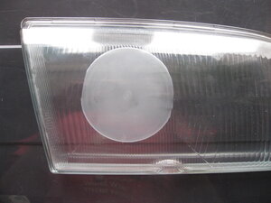

В ванной положил стекло на мокрую махровую тряпку, налил внутрь немного холодной воды, установил шаблон, обороты на двоечку и вперёд (как вода помутнела от стеклянной пыли наливаем новую порцию).
Вот результат после круга 50, внутреннее оребрение полностью сошлифовано
А конечный результат видно на фото несколькими постами выше - https://w202club.su/index.php?topic=17271.msg539178#msg539178

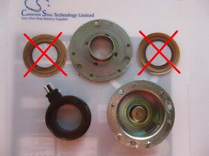

Соленоид изменения фаз ГРМ MB A 104 050 01 77 (новый номер MB A 119 051 00 77) в разборе
Когда начинает сочится масло из под электро разъёма надо выбросить прокладки (зачёркнуты красным) и вместо них использовать герметик Reinzosil 70-31414-10.
P.S. Сопряжение соленоид - передняя крышка ДВС лучше всего герметезировать Reinzoplast 70-24571-20
UraffАвтор темы
Снимается не тяжело (если только его никто на затвердевающий герметик не посадил). Для начала надо протереть и внимательно посмотреть откуда течь, из разъема или из под самого соленоида.

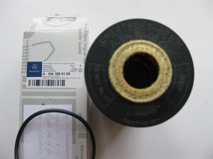

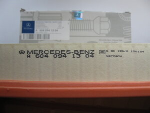

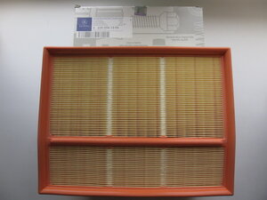

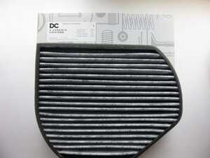

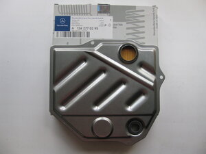

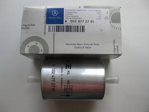

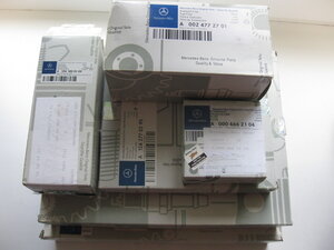

Какие фильтры MB использует сегодня для W202
Фильтр сдвоенного насоса ГУР A 000 466 21 04 - Mann H85
Маслянный фильтр двигателя A 104 180 01 09 - Hengst E142H D21
Воздушный фильтр A 604 094 13 04 - Mann C 30 195/2

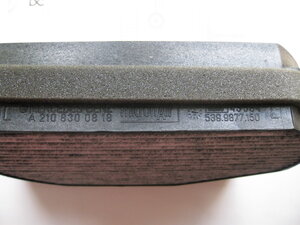

Салонный угольный фильтр A 210 830 08 18 - Valeo (номер не определён)

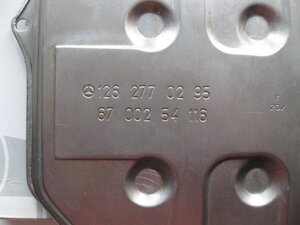

Фильтр АКПП (4-ая серия) A 126 277 02 95 - производитель и номер не определён
Топливный фильтр A 002 477 27 01 - Knecht KL 65
UraffАвтор темы

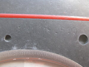

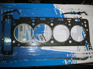

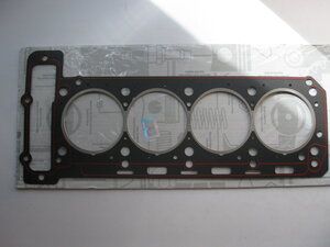

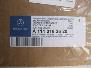

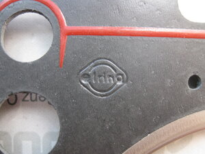

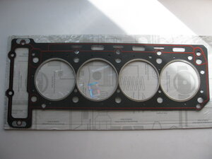

Оригинальная прокладка ГБЦ - A 111 016 26 20 производитель Elring
Оригинальная прокладка хоть и похожа на Reinz 61-29105-10
но сделана абсолютно из другого материала (а такая же она как Elring 122.810 или нет, не знаю не сравнивал)
UraffАвтор темы
Цитата: MTRM от 08 июля 2014, 21:24:25И какая лучше, по ощущениям? Reinz нормально себя показал?
Reinz 61-29105-10 был установлен, как промежуточный вариант. На днях буду снимать ГБЦ и будет ясно во что превратилась прокладка от Reinz`а за год эксплуатации.
Цитата: MTRM от 08 июля 2014, 21:24:25Или лучше Elring взять, при практически одинаковой цене с Рейнцем?
Лучше оригинал (если Elring 122.810 такой же как MB  A 111 016 26 20 может и его неплохо).

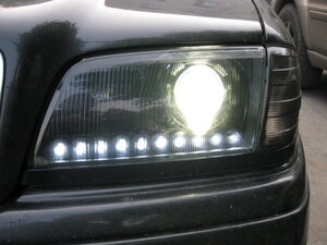

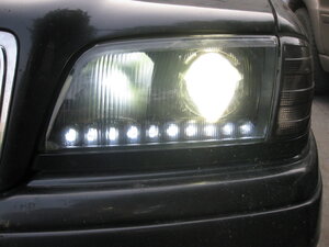

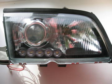

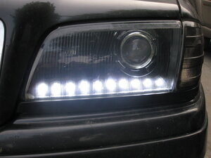

Цитата: SVD от 04 мая 2014, 19:45:46Интересно как будет смотреться на авто с включенными ДХО и разными комбинациями.
Ретрофит фар (Установка ксенона и ДХО) #15
Off
ДХО
ДХО+Ближний
ДХО+Ближний+Дальний

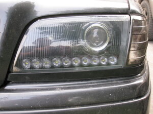

Фары - рестайлинговые (демонтированы внутренние рамки, отражатели окрашены в чёрный)
ДХО - 10 LED элементов в каждой фаре
Секция дальнего света - галогеновая лампа H1 заменена на светодиодную H1
Секция ближнего света - галогеновая лампа H7 заменена на билинзу с ксеноновой лампой D2S

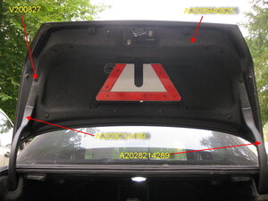

Обшивка крышки багажника
Для установки обшивки "с нуля" потребуется:
1. Сама обшивка (для крышки багажника с держателем знака аварийной остановки) A 202 694 08 25 1шт
2. Канал кабельный левая петля крышки багажника - A 202 821 41 89 1шт
3. Канал кабельный правая петля крышки багажника - A 202 821 42 89 1шт
4. Клипсы - A 201 990 02 92 12шт (хорошая замена VAICO - V200827 или BMW 51 47 1 911 992)

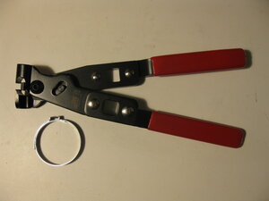

Ремкомплект пыльников ШРУС
Ruville 755102 (оригинальный номер A 201 350 12 37)
Как видно в составе комплекта - сам пыльник, два хомута, и смазка для ШРУС MoS2 90 гр.
Для установки хомутов, нужны спец клещи, например такие
Этот набор идёт как для внешних, так и для внутренних ШРУСов, поэтому надо всего 4шт

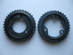

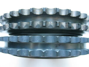

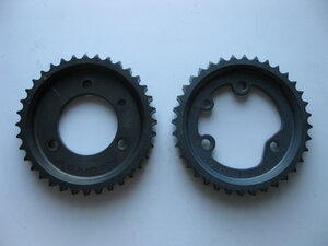

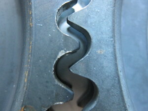

Различие звёзд ГРМ старой (A 111 052 00 01) и новой (A 120 052 04 01) конструкций
Лицевая сторона (слева старой конструкции A 111 052 00 01 справа новая A 120 052 04 01)
Оборотная сторона (слева старой конструкции A 111 052 00 01 справа новая A 120 052 04 01)
Профиль зубьев (слева старой конструкции A 111 052 00 01 справа новая A 120 052 04 01)
Ещё профиль (сверху старой конструкции A 111 052 00 01 внизу новая A 120 052 04 01)
P.S. Также между ними существенная разница по весу
Старой конструкции A 111 052 00 01 - 418 грамм и новая A 120 052 04 01 - 328 грамм

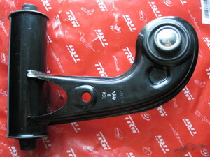

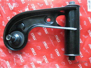

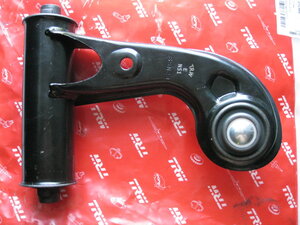

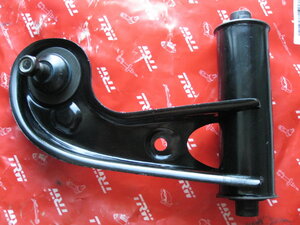

Передние верхние рычаги подвески для модификации Sport
Левый TRW JTC 985 (оригинал A 210 330 87 07)
Правый TRW JTC 984 (оригинал A 210 330 88 07)
