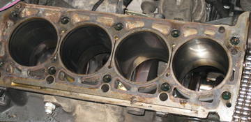

MB С220 W202 Sport 1994 года, пробег 380 000 км, двигатель 111.961.
Компрессия до переборки: 1 цилиндр - 12,9bar, 2 цилиндр - 13bar, 3 цилиндр - 13bar, 4 цилиндр - 11,9bar.
Пошло масло в систему охлаждения, соответственно пришлось снимать ГБЦ и менять прокладку.
По ходу разборки двигателя была произведена дефектовка, результаты:
Такой нагар был на поршнях (жидкость в цилиндрах это керосин с ацетоном)
Во что превратилась прокладка ГБЦ

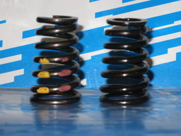

Пружины клапанов – есть усадка желательна замена (на фото слева новая пружина)

Итог по двигателю - за 19 лет эксплуатации из которых 6 лет пришлись на тяжёлые условия РФ, износились только резинки, пружинки и прочая чепуха. Основные дорогостоящие узлы износу практически не подвержены. Если бы не понадобилась замена прокладки ГБЦ двигатель «можно было» эксплуатировать и без ремонта, расход масла был в пределах нормы (до 500 гр. на 1000 км), работал тихо не трясся, заводился с пол-оборота. Через 1000 - 2000 км будет замена масла, фильтра и повторный замер компрессии о результатах доложу
