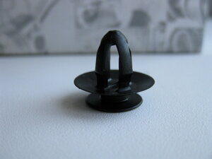

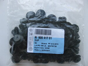

Клипсы крепления обшивки дверей
Оригинальные клипсы A 011 988 76 78 стоят примерно 70р 1шт (а надо их 36шт на все двери то есть 2 380р  :( )
Но есть не менее качественная замена оригиналу, клипсы VAG N90541701
В упаковке 50шт цена 300р.  :D

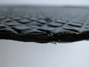

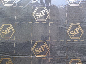

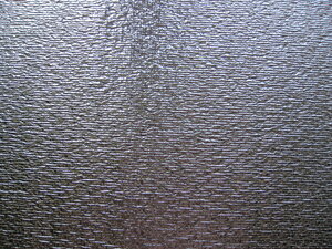

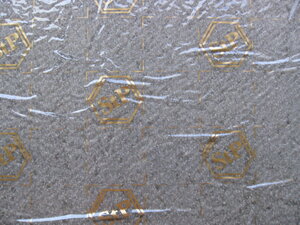

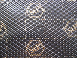

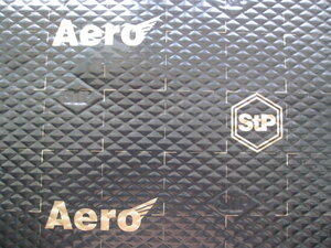

Шумоизоляция - материалы
STP Aero (лист - 0,75 x 0,53 м x 2 мм - 10 листов) http://stp-russia.ru/products/vp/stp_aero1388047801
STP Bimast Bomb Premium (лист - 0,75 x 0,53 м x 4.2 мм - 10 листов) http://stp-russia.ru/products/premium/bimast_bomb_premium
STP Акцент 10 (лист - 0,75 x 1 м x 10 мм - 4 листа) http://stp-russia.ru/products/shp/akcent
STP Сплэн 3008 (лист - 0,75 x 1 м x 8 мм - 4 листа) http://stp-russia.ru/products/ym/splen
STP Бипласт 10 (лист - 0,75 x 1 м x 10 мм - 5 листов) http://stp-russia.ru/products/ps/bitoplast1388057524
UraffАвтор темы
#212

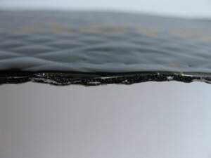

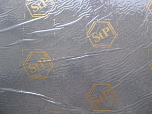

Шумоизоляция - применение материалов
STP Aero - капот, крыша, крышка багажника, задние крылья со стороны багажника, двери.
STP Bimast Bomb Premium - пол салона, пол багажника, арки задних колёс.
STP Акцент 10 - капот, крыша, крышка багажника (вторым слоем).

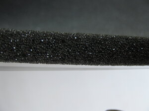

STP Сплэн 3008 - внешняя поверхность дверей изнутри (вторым слоем).
STP Бипласт 10 - внутренняя поверхность обшивок дверей, потолка, задней полки.
UraffАвтор темы

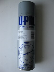

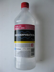

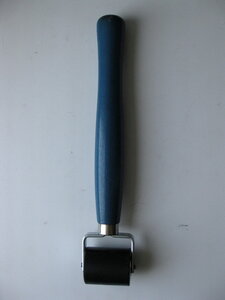

Шумоизоляция – порядок работ
Прикатывается - прижимным валиком
Обезжиривается – обезжиривателем (особо рьяные используют антисиликон)
В местах, где есть коррозия, зачищаем металлической щёткой, затем обрабатываем преобразователем ржавчины
Далее, каждый пожеланию, я грунтовал сначала U-POL UP0830
Затем U-POL UP0805
Ну и для разогрева STP Bimast Bomb Premium используется строительный фен.

Шумоизоляция - вес
STP Aero 3.5м2 - 10кг
STP Bimast Bomb Premium 3.5м2 - 19.5кг
STP Акцент 10 3м2 - 1.5кг
STP Сплэн 3008 3м2 - 1.5кг
STP Бипласт 10 3.75м2 - 3кг
Итог - 35.5 кг.

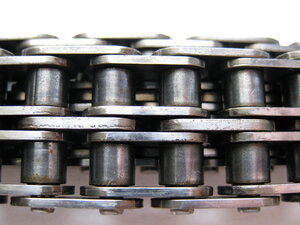

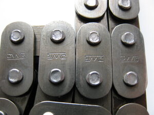

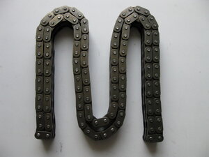

Износ цепи ГРМ
Это цепь была установлена с завода.
Цепь отходила 350 000 км вытяжка ~ 8мм.

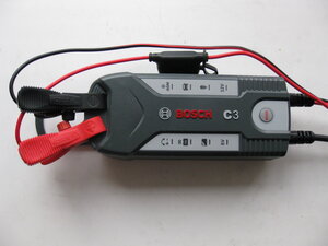

Генератор и АКБ
После того, как АКБ разрядилась "в ноль",  выяснилось, что "накрылся" генератор. Генератор заменил на 115А б/у оригинал A 010 154 32 02 он же Bosch 0 123 510 068 от W210 со 112ым двигателем, он такой же, как и наш A 010 154 51 02 но у шкива вылет меньше на 9мм, поэтому шкив надо заменить.
АКБ Varta 95Ah (https://w202club.su/index.php?topic=17271.msg499366#msg499366) заряжалась 36 часов автоматическим зарядником Bosch C3 (0 189 999 03M) в режиме 12V-AGM
P.S. Как стало понятно позже, прежде чем полностью разрядится Varta продержалась без помощи генератора 2 000 км

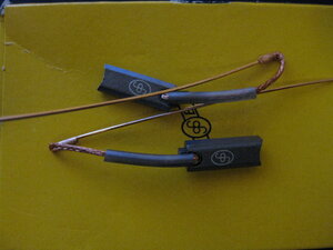

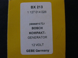

Щётки угольные в регулятор напряжения генератора
Для оригинального номера A 000 154 91 14 замены
Bosch 1 127 014 028
Ika 0.1065.1 (брэнд "Gebe")

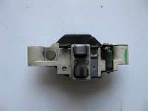

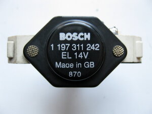

Регулятор напряжения
Оригинал A 002 154 92 06 замена ему BOSCH 1 197 311 242
На фото б\у регулятор, новый точно такой же, только сделан не в Великобритании, а в Индии.

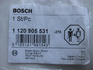

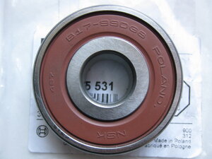

Подшипник генератора передний
Оригинал A 007 981 89 25 замена BOSCH 1 120 905 531
В оригинале стоит NTN
UraffАвтор темы

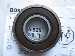

Подшипник генератора задний
Оригинал A 007 981 73 25 замена BOSCH 1 120 905 525
В оригинале тоже SKF

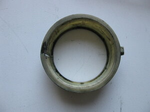

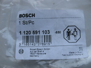

Кольцо уплотнительное заднего подшипника генератора
Оригинал A 000 154 06 57 замена BOSCH 1 120 591 103
На снимке б\у, новое такое же, только белоснежное.

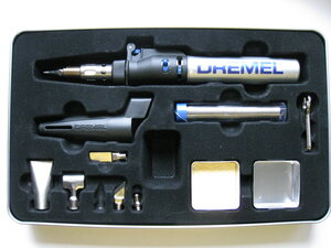

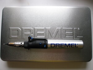

Dremel Versatip (газовый паяльник - фен)
Незаменимая вещь, когда "некуда подключиться".   :good:
