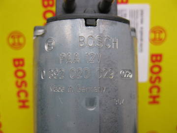

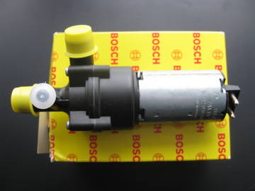

Циркуляционный насос отопителя
При наличии "кипятильника" в баке стеклоочистителя вот такой, с тремя штуцерами - Bosch 0 392 020 029 (оригинал A 001 835 35 64)
И старый вроде был рабочий, но после замены в салоне реально потеплело.

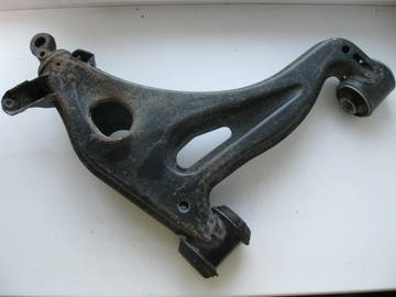

Замена передней подвески (номера и фото новых запчастей есть в теме ранее, здесь про состояние заменённых элементов.)
Нижние рычаги - похожи на оригинал, менялись ли они до меня не в курсе, состояние такое:
Сквозной коррозии нет, но болты крепления стабилизатора отвалились, надо прихватить сваркой, сайлентблоки под замену, ну по-хорошему желательно отпескоструить и покрасить, целесообразно ли это, каждый решает сам, я лично восстановлением не занимаюсь. Заменил на TRW

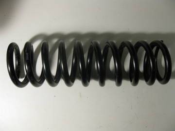

Пружины – Suplex (дорестайловое исполнение)
С виду вроде ничего, но есть мнение, что неоригинальные пружины – лотерея, не стал играть, посчитал баллы и поставил рестайловый оригинал.

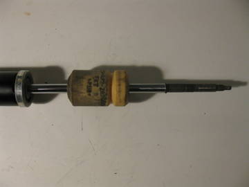

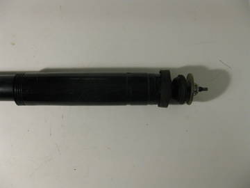

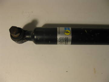

Амортизаторы передние – Bilstein
Не текут и работают более-менее (на стенде не проверял) после замены верхних резинок и верхних же металлических втулок у кого-то может ещё и походят. Заменены на аналогичные новые Bilstein.

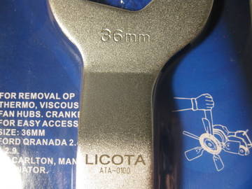

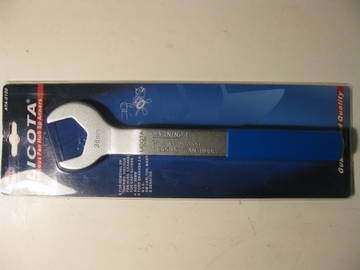

Ключ для монтажа/демонтажа вискомуфты
Licota ATA-0100
Отличный ключ, отличная цена - 300р.  :D

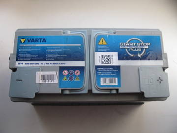

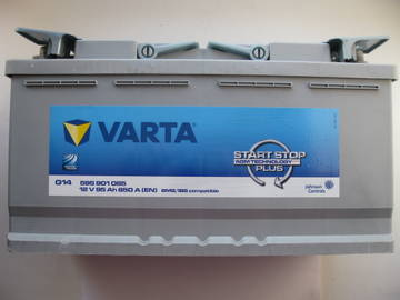

Очень хороший аккумулятор с технологией AGM
Varta 595 901 085 (он же Bosch 0 092 S60 130)

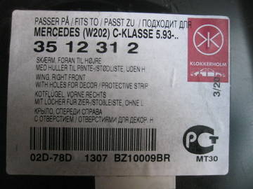

Крылья передние (без отверстий для поворотников)
Крыло правое Klokkerholm 35 12 31 2 (оно же TYG BZ10009BR)
Крыло левое Klokkerholm 35 12 31 1 (оно же TYG BZ10009BL)
Крылья в чёрном транспортном грунте, вес каждого 3.2 кг., толщина металла около 0.95 мм.

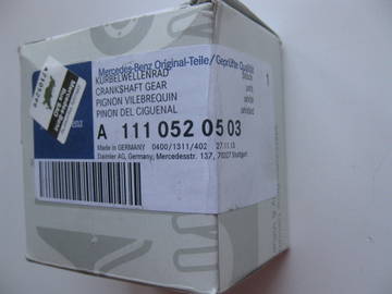

Распределительная шестерня коленвала
MB A 111 052 05 03 (раньше были A 104 052 09 03 потом A 111 052 02 03)
И к ней установочная пружина
MB A 604 991 01 68 (раньше была A 108 991 00 67)

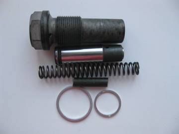

Натяжитель цепи
MB A 111 050 04 11
Концевой элемент (хвостовик)
MB A 104 050 01 66 (алюминиевое кольцо в комплекте с хвостовиком не идёт)
А это всё в сборе

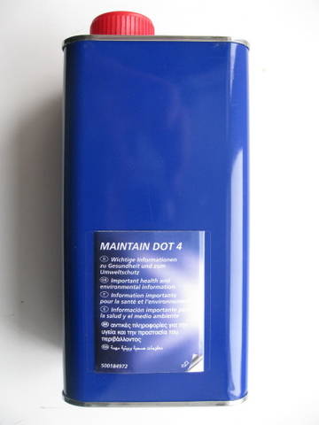

По ходу замены передней и задней подвески выяснилось, что тормозные шланги нужно менять. Шланги ATE (передние - 83.6115-0480.3 задние - 83.7704-0281.3) уже заказаны и приедут на днях, а пока куплена тормозная жидкость.
Fuchs MAINTAIN DOT 4 (1 литр)

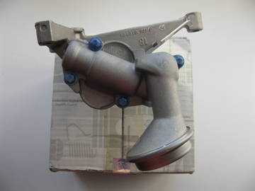

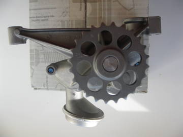

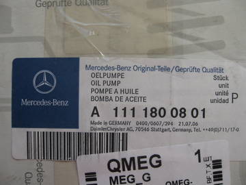

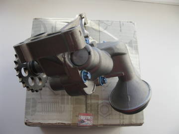

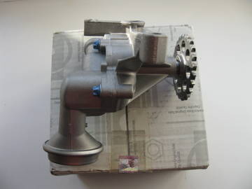

Масляный насос нового образца с несъёмной приводной шестернёй MB A 111 180 08 01
Сейчас стоит MB A 111 180 03 01 со съёмной приводной шестернёй.

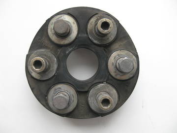

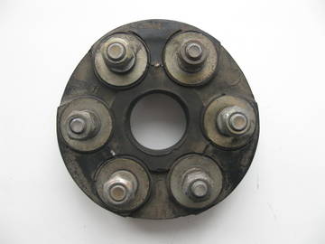

Муфта эластичная карданного вала задняя, была в таком состоянии
Теперь Lemforder - https://w202club.su/index.php?topic=17271.msg439975#msg439975

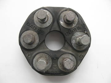

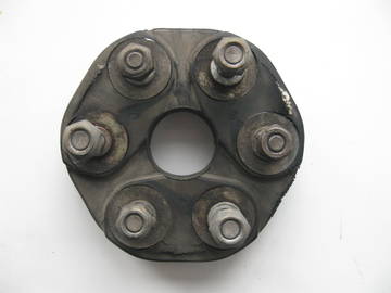

Муфта эластичная карданного вала передняя, была такая
Теперь оригинал - https://w202club.su/index.php?topic=17271.msg439973#msg439973

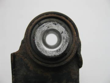

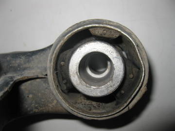

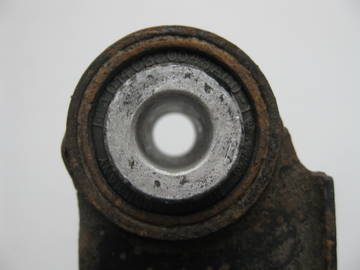

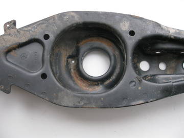

Задние поперечные рычаги (стояли оригинальные, может и с завода)
Состояние в принципе нормальное. Если отпескоструить, покрасить и перепрессовать сайлентблоки, то будут как новые.
Ну я понятно ничего этого делать не стал, а заменил на новые оригинальные - https://w202club.su/index.php?topic=17271.msg441726#msg441726, а эти кому то ещё послужат  :)
