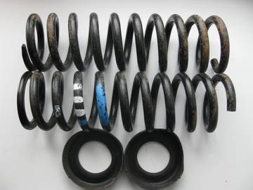

Пружины задней подвески (стояли оригинальные дорестайловые A 202 324 10 04)
Со дня сборки автомобиля пружины не менялись, понятно, что проработав 20 лет они устали окончательно и никакие дополнительные подкладки и проставки не спасают. Заменены на новые рестайловые оригинал - https://w202club.su/index.php?topic=17271.msg443200#msg443200.

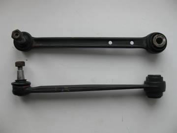

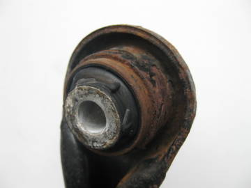

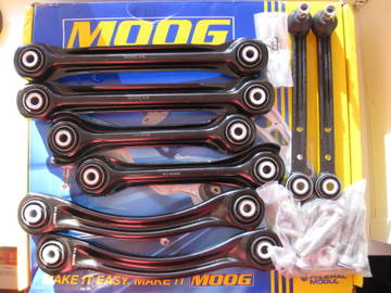

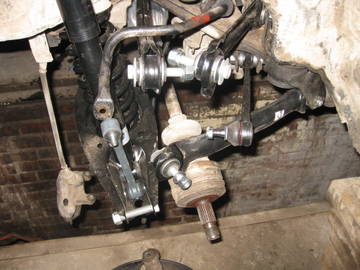

Рычаги задней подвески
Верхние
Средние
Нижние
Тяги схождения

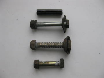

Сайлентблоки на верхних и нижних тягах видимо перепрессовывались, установлены Febi, состояние плачевное, на средних тягах оригинал не менялся видимо с завода, состояние соответственно никакое.
Вот такие были болты и "разрывные" втулки
Всё заменено на Moog - https://w202club.su/index.php?topic=17271.msg433480#msg433480
P.S. На последнем снимке видно, что тормозной суппорт "болтается" на тормозном шланге, так нельзя, суппорт надо подвешивать например на проволоку. :) Но я этого не делал, потому что сразу поле переборки подвески заменил все тормозные шланги и полностью тормозную жидкость.

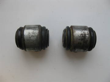

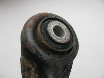

Шарнир шаровой (сайленблок задней цапфы, плавающий)
Один стоял Febi, другой Lemforder, но оба "убитые" (Lemforder чуть больше, а Febi видимо был установлен не так давно)
Заменены при помощи вот такого - https://w202club.su/index.php?topic=17271.msg446003#msg446003 съёмника на TRW - https://w202club.su/index.php?topic=17271.msg420712#msg420712

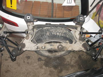

#184

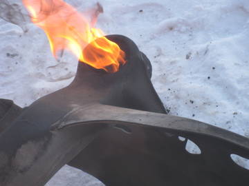

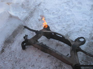

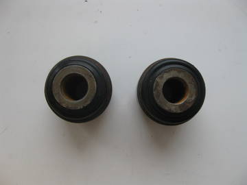

Подушки подрамника задней подвески. передние и задние
Стояли оригинальные, видимо с завода - потрескались и подзадубели. Передние совсем плохие, задние чуть получше, но если уж подрамник снят, то надо менять все, второй раз такую операцию проделывать совсем не хочется.  :)

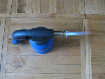

Три подушки удалось кое как извлечь, а правую заднюю пришлось выжигать:
Превращению непослушной резиновой подушки в шлак помог "выжигатель" (бутановая горелка)
В итоге - балка моста в сборе с новыми тягами и сайлентблоками:

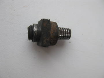

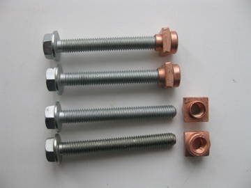

Болты A 129 990 03 10 и гайки (резьбовые втулки) A 000 990 25 52 - крепление приёмной трубы к выпускному коллектору.
С завода стояли стальные резьбовые втулки, соответственно болты прихватывает и в итоге при очередном откручивании один обломился
Решение - заменить все втулки на новые (теперь идёт медь) и поставить новые болты

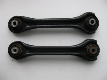

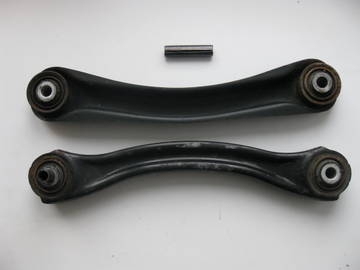

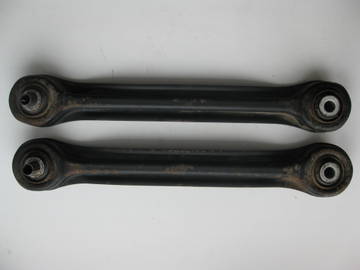

Цитата: artem38555 от 05 марта 2014, 01:16:40тоесть  у меня возможно стоят рычаги разной фирмы??? и поэтому оди изогнут больше(так мне сказал развальщик на сервисе)
Возможно, компьютер что показывает, развал в пределах нормы или нет?
P.S. Вот все рычаги, левые и правые - идентичные

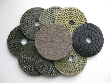

Если будет время, то сам алмазными "черепашками" (50-100-200-400-800-1500-3000-buff-войлочный круг+алмазная паста)
P.S. Но не теряю надежду найти спеца, который сделает это за меня (за деньги  :D )

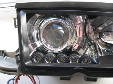

UraffАвтор темы
Времени нет совсем и надо покупать дополнительные стёкла, выходит мне проще заказать поликарбонат, даже с изготовлением матрицы и первых трёх комплектов.
UraffАвтор темы
#190
Стёкла Depo 2 пары проданы, Bosch`евские на авто стоят (там такие же рестайловые фары Depo), переделка этих полностью закончена, но лежат они без стёкол  :(

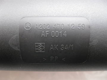

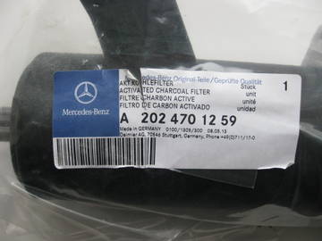

UraffАвтор темы

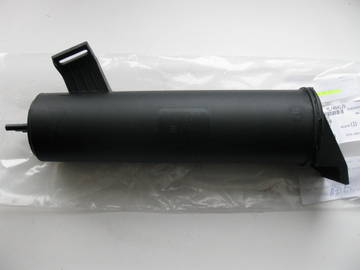

Там активированный уголь в гранулах, за 20 лет он своё отработал уже несколько раз :D И да, может начать сыпаться и забивать трубки.

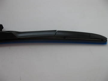

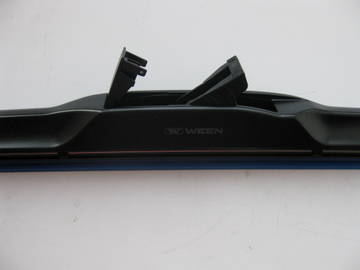

Начало апреля, а на улице уже +20, практически лето, пришло время менять щётку стеклоочистителя.
Очень хорошая гибридная щётка Ween 100-5024
Кому интересно вот каталог:

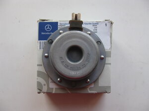

#194
Соленоид изменения фаз ГРМ (оригинальный номер A 119 051 00 77)
