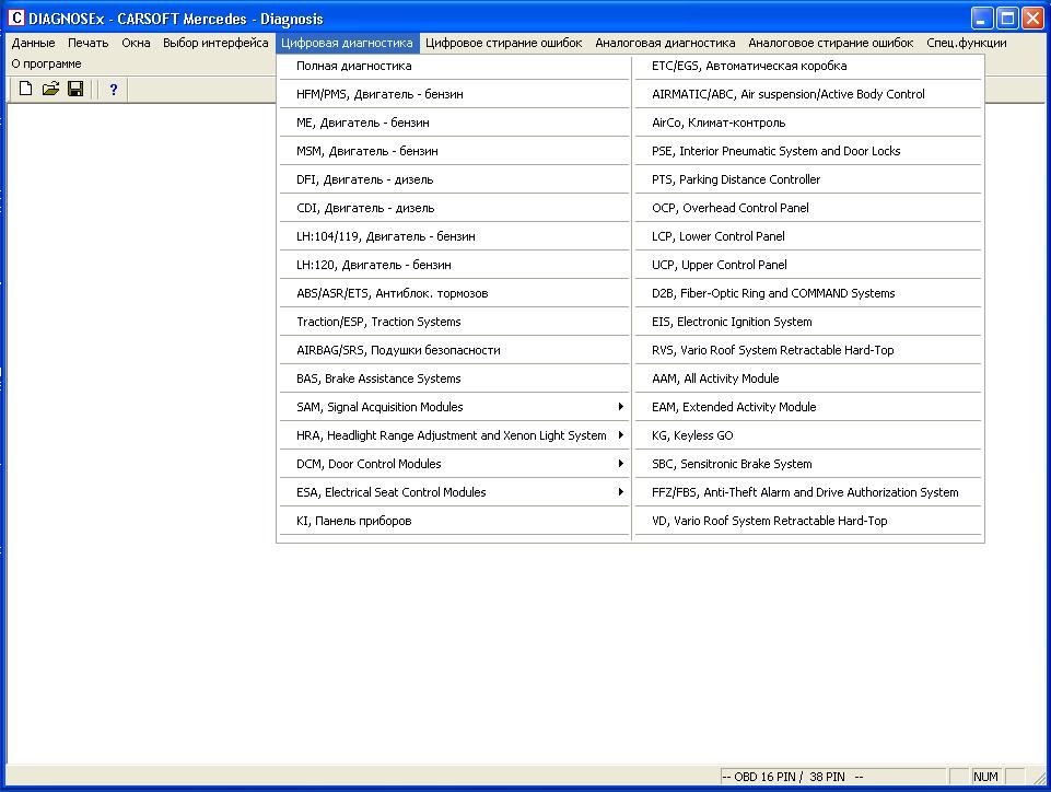

Тогда, по-моему, стоит ограничить круг подозреваемых замком и блокиратором. Не знаю возможностей карсофта, может стоит поискать старуху и поиграться с активациями, посмотреть актуальные значения? В замке и в блокираторе ошибок нет?

а где тут можно
думаю на след недели полный разбор авто. проверка всех соединений. когда была проблема, блокиратор не работал  я недавно его отремонтировал. думаю что нужно смотреть замок. ну и конечно же кан шину. сначала все проверю потом буду искать старуху. о результатах отпишусь. ну и фото отчет
#63
Цитироватьа где тут можно
Скорее всего в предпоследнем пункте.
Нда.. не густо. Вот протокол короткого теста из симуляции в качестве примера. DAS.pdf Ошибки, конечно, не все возможные. Активации и значения не покажу, в режиме симуляции не получится. Надо на машине.
Может, наоборот, сначала глянуть старухой? Глядишь, и разбирать лишнее не придётся :)
