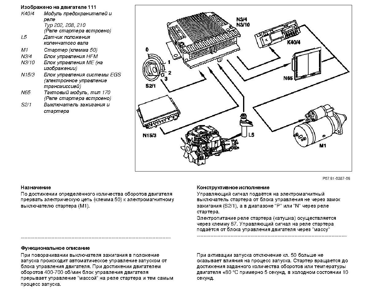

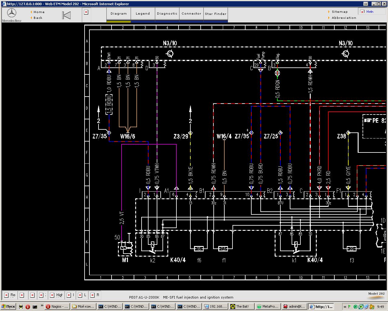

немогу разобраться от замка до реле. я так понял  в замке зажигания есть два инфракрасных датчика. под номером 1 . когда замок в положении 3 то там белая штучка под номером 2 как бы отражается. соответственно идет команда на мозг компьютера .  от туда идет команда с мозгов на блок реле коннектор I красный с голубой плоской и фиолетовый с белой полоской. они приходят от мозгов компьютера коннектор  А-2 D-3 . как только там появляется питание то на этом блоке  коннекторе под маркировкой A- ножка 6 идет выход на генератор.  вот такая немецкая система. вот теперь мне надо найти от замка до мозгов .....

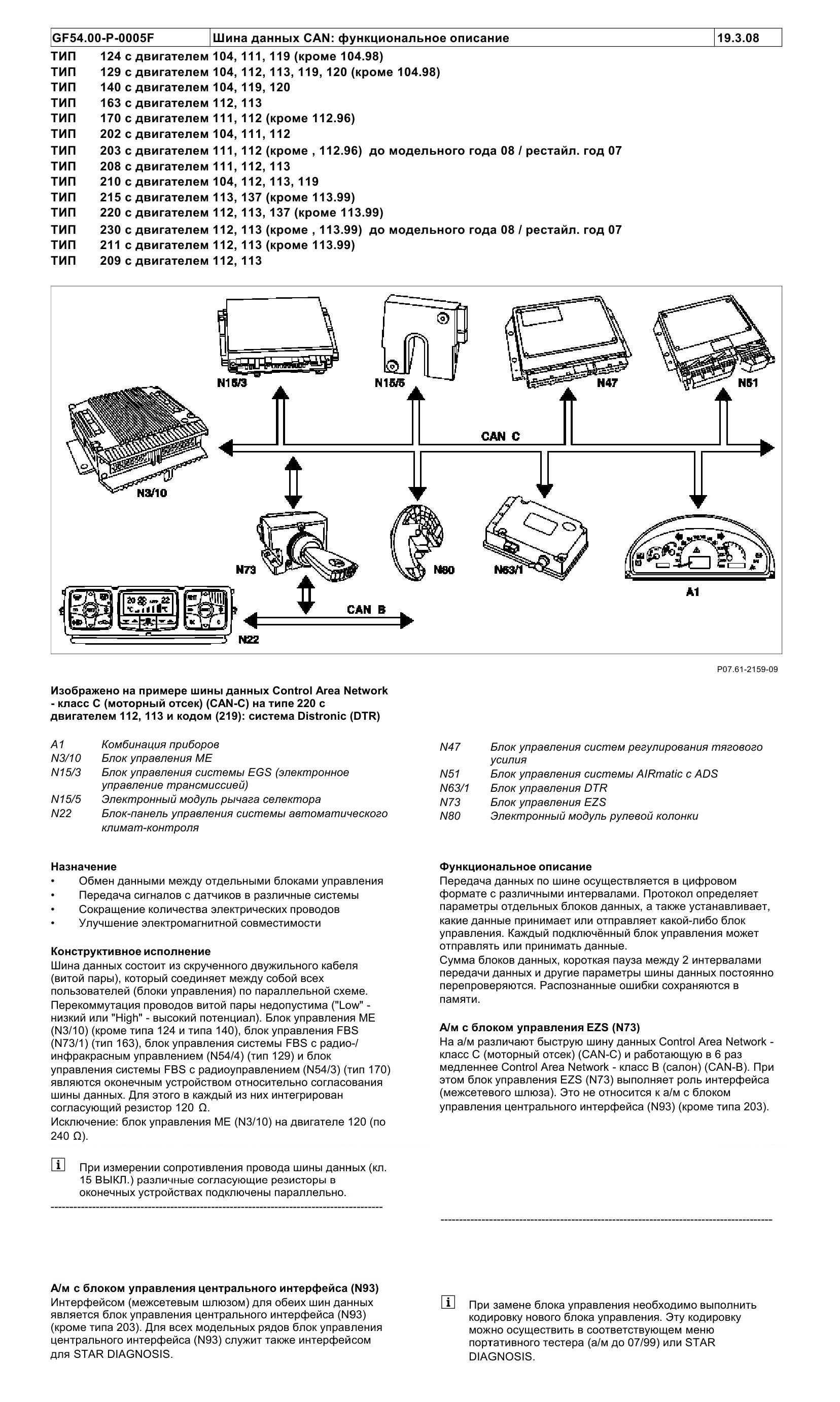

Цитата: Kira от 19 апреля 2013, 22:20:42
Они по CAN`у общаются.
почти всё общается по кан-шине. но ведь сигнал для запуска стартера идет не с кан. это моё мнение.  нужен кто более лучше понимает в схемах. сегодня добрался и до компа. для проверки окислений и тд. ничего не обнаруженно.  контакты на фишках еще раз зачистил для профилактики. но до этого уже работало нормально.  по ходу этих действие.  еще отремонтировал, защелку блокиратора руля. заклинил элетромагнитный клапан.

вооооо спасибо теперь все ясно. но теперь появились другие вопросы. вконце 2 рисунка написанно. " Стартер вращается до достижения заданого количества оборотов или температуры двигателя+80 град. примерно  5 сек . в хлодном состояние 10 сек. " так вот проблема если выставить ключ в положение 3. то стартер крутит 2-3 сек. и все.  и только после этого ноль реакции.  если вытащить ключ. то через мин 5 снова попробывать . то 2 или 3 сек стартер крутит. и опять молчек. и еще на блок EZS приходит маленькая фишка из 2 зеленных проводков это и есть CAN. она уходит под торпедо. куда дальше она идет кто может подсказать??? или ткнуть. так как нет возможности снять торпедо((((
Цитата: skyloord от 20 апреля 2013, 19:27:18вконце 2 рисунка написанно.
Эта фича появилась с 1.9.98. Возможно, у тебя нет.

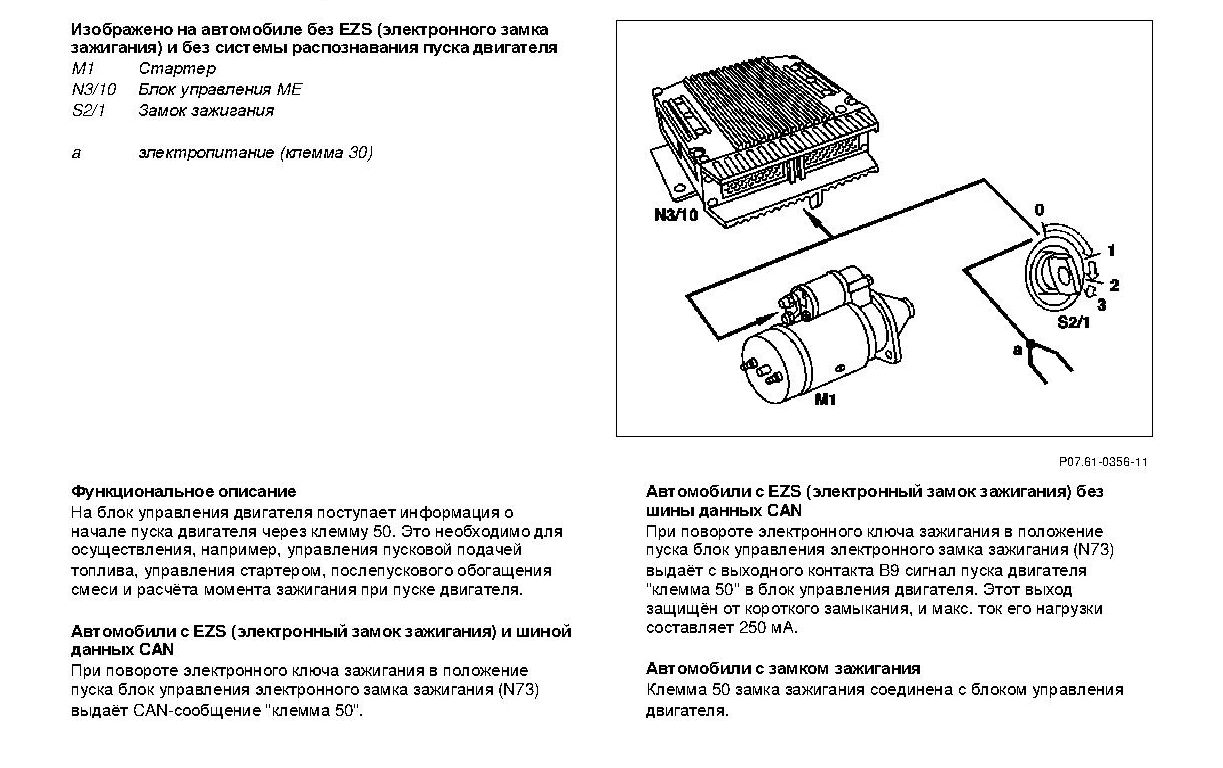

мождет я путаю с чем . но как я понял, и было у меня пару раз. я проворачиваю ключ  в положение 3   и отпускаю ключ .  стартер продолжает крутиться не замечал сек 5-8 где то.  если машина не завелась потом отключает его. и я повоторяю процедуру.пока не завелась машина, об этом мы говорим?  как я понял через EZS проходит вся информация по Кану выявить источник не получиться...... я в печали.....   http://www.sf.nexedge.com.my/202/webetm/webetm/202/systeminfo/docs/gf54.00_05f_05a_01a_02a_03a_04a.html
#54
Цитата: skyloord от 20 апреля 2013, 21:17:57мождет я путаю с чем . но как я понял, и было у меня пару раз. я проворачиваю ключ  в положение 3   и отпускаю ключ .  стартер продолжает крутиться не замечал сек 5-8 где то.  если машина не завелась потом отключает его. и я повоторяю процедуру.пока не завелась машина, об этом мы говорим?
Если было пару раз, значит ключ зависал. С этой фичей должно быть каждый раз. Ключ возвращается в положение "2", а стартер молотит 5-10 сек.
Цитата: skyloord от 20 апреля 2013, 21:17:57как я понял через EZS проходит вся информация по Кану выявить источник не получиться...... я в печали
Всё отлично видно старухой.
