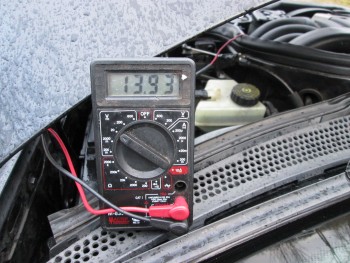

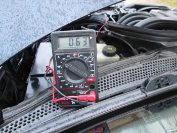

Пытаюсь добраться до провода под ногами водителя ( падение напряжения акумулятор -стартер в момент пуска больше Вольта ,
на заведенной 0,2 Вольт) ," коврик" вытащить хочу .

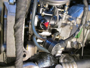

Не знаю как на ЦДИ , а я на клапан напряжение подал (пропало оно кудато ...) и на втягивающий провод прикрутил - завелся .
Это при условии что "замок не возражает" ...
На фото красными крокодилами 12 Вольт поданы на 2ю-3ю ногу клапана ТНВД

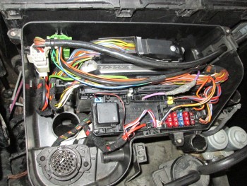

Да, чуть не забыл : кабель от клапана приходит в коробку над правым колесом ( если не ошибаюсь) фото ниже
откуда здесь идет питание на клапан подскажите пожалуйста
С 250 ТД      1998 год       WDB2021881F730816
Цитата: StepanK от 03 марта 2015, 00:32:01откуда здесь идет питание на клапан подскажите пожалуйста
Жёлто-черный провод с 43-го пина     мозга. Минус под бачком омывателя и в аналогичном месте на другом крыле.

Думаю, стоит уточнить ,что напряжение появляется вместе с пуском стартера   .
Перед запуском же,виситчто то промежуточное , в моем случае 0.6 Вольт .

Втягивающий на КЗ звонится с ногой №30 на реле возле мозга ( ее видно на фото 5-ю сообщ. выше) .
На 87-й ноге той же реле питание есть . Если вольтметр минусом на85-ю ,а плюсом на 86-ю , то питание появляется и пропадает синхронно с пусками и остановками стартера.

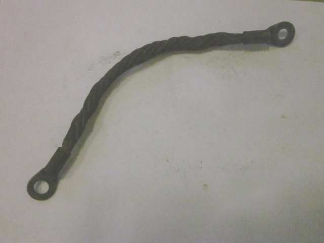

 Господа ! Кратенько о проблеме и ее решении...Заменил на днях маховик и сцепление ( началась пробуксовка) все собрал и.....не могу завестись...напряжение 12,5 все потребители работают...ключ не терялся ..массу не отключал...не заводится ; при включении зажигания лампы панели приборов вспыхивают и гаснут....горит ASR. Бился 2 дня ...предохранители в норме , не гудит бензонасос, нет разрешения на старт. Подключили диагностику..."старуха" дала ошибку блока упраления-обрыв связи с замком зажигания....Похоже попал на ровном месте....долго еще мутил "звездный " диагност....случайно подошел электрик сигналок и звякнул соединение по массе кузов -двигатель: соединение отсутствует....Принудительно толстым проводом соединили двигатель с кузовом и....завели!!!  Далее исправление ;авто на подъемник , а жгут цел и протянут! Но не звонится .... при изломе жгута контакт появляется (в коим положении и ездил) После замены жгута массы (при безупречном внешнем виде) проблема решена.Вероятно будет решением для тех у кого авто заводится судя по погоде и не предсказуемо! Если нет тестера -продублировать для проверки в удобном месте соединение двигатель-кузов. Знание- сила! Электрика-наука о контактах. >:( :Laie_67: :hihi:
