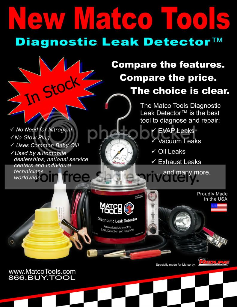

Цитата: Go7a от 17 февраля 2014, 00:38:50В первую очередь подсоеденили специальный аппарат который пускает белый дым во впускной коллектор для того чтоб понять есть ли в системе утечка воздуха.Данный аппарат показал что воздух сосет из прокладки которая стоит на впуске, где крепиться ДРМВ.
Go7a, Интересный аппарат для проверки, а можно про него поподробнее, а то что-то я здесь у нас такого не видел
Go7aАвтор темы
942, Вот я о томже  :hihi:
Stare, Кароче там такой балон стоит небольшой которые производит дым и от него трубка идет в впускной коллектор вот и все.Он поключен в воздушной помпе для того чтоб воздух входил в систему с давлением.
А вот и он кстати

Go7a,  а можно проверить систему на подсос воздуха без дым-машины?
WDB2020261A643528
Go7aАвтор темы
Rosier, Немогу сказать точно,наверное нет

Цитата: Stare от 17 февраля 2014, 08:38:39В первую очередь подсоеденили специальный аппарат который пускает белый дым во впускной коллектор для того чтоб понять есть ли в системе утечка воздуха.Данный аппарат показал что воздух сосет из прокладки которая стоит на впуске, где крепиться ДРМВ.
вот эту процедуру сделать вариант в грузии :bz:
Без проблем,стоит 20$ и надо минут 15,если потом проблемы не выявяться  :)
