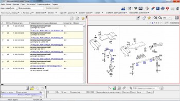

Встречал 2 типа наконечника (сторона под катушку)
- длинный - для катушек под коллектором;
- короткий - для катушек под клапанной крышкой.

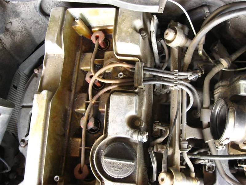

Я бы фотку скинул, но провода в гараже лежат.
WDB2020181A408228
Цитата: zproxter от 18 января 2015, 14:20:53Я бы фотку скинул, но провода в гараже лежат.
Ты лучше фотку мотора сделай.

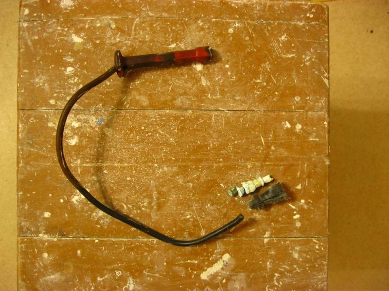

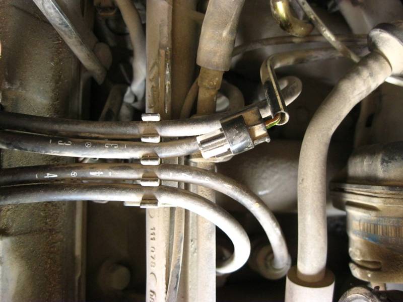

Развалившийся провод Beru

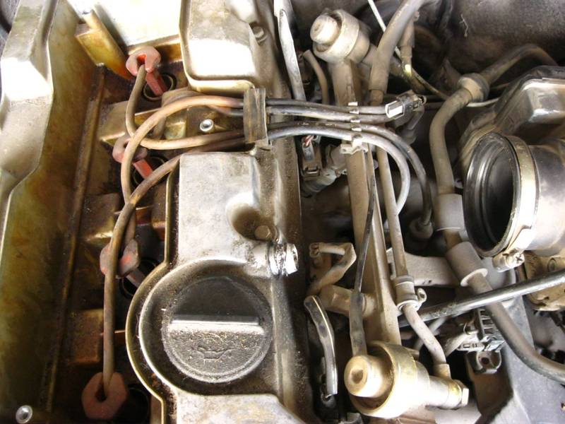

мотор
WDB2020181A408228
Ну все же видно и понятно - у тебя четыре провода, а во втором комплекте будет только два. Твой комплект -
Цитата: zproxter от 18 января 2015, 13:58:441.
Mr.Alave
Я знаю, что 4 провода, меня интересует вопрос, подойдёт ли наконечник из первого комплекта, не взирая, что стояли из второго. Сейчас фото скину, где наконечник под катушку другого размера.

Цитата: zproxter от 18 января 2015, 14:43:26подойдёт ли наконечник из первого комплекта, не взирая, что стояли из второго
Если провода и наконечники оригинальные, то они взаимозаменяемые. Конструкция у них разборная, можно прикрутить провода к любому наконечнику. Как собраны неоригинальные провода, я не знаю - может и не подойти.

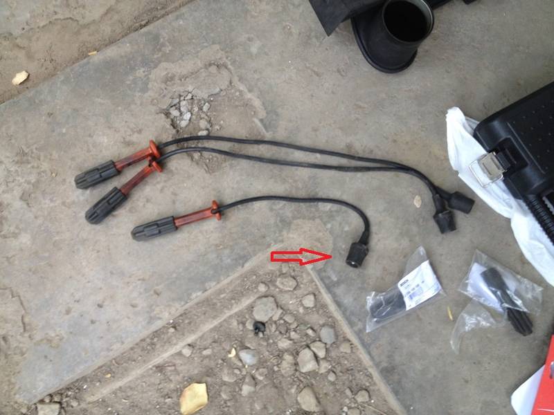

Вот провод с коротким наконечником
У меня такие же, только с длинным (под катушку)
Вот и спрашиваю, что и первого комплекта такая конструкция подойдёт ли?
По поводу взаимозаменяемости - я живу в маленьком городе, где для немцев нет вообще ничего, совсем нет. Просил друга в соседнем большом городе купить мне провода, собственно загвоздка встала с выбором комплекта, где наконечник под свечу имеет другой вид (если он абсолютно идентичен, то пофиг какой он конструкции).

Еще раз. Свечные наконечники, соединительные втулки и провода (провода - разной длины) одинаковые. Различие между комплектами в наконечниках на катушку и в том, что во втором комплекте два провода - еще два заменены на специальные наконечники для катушек, так как они (катушки) стоят прямо на свечах. Все это верно для оригинальных проводов.
Если тебе нужны провода, берешь комплект №1 и ставишь его. Комплект №2 тебе не подойдет.

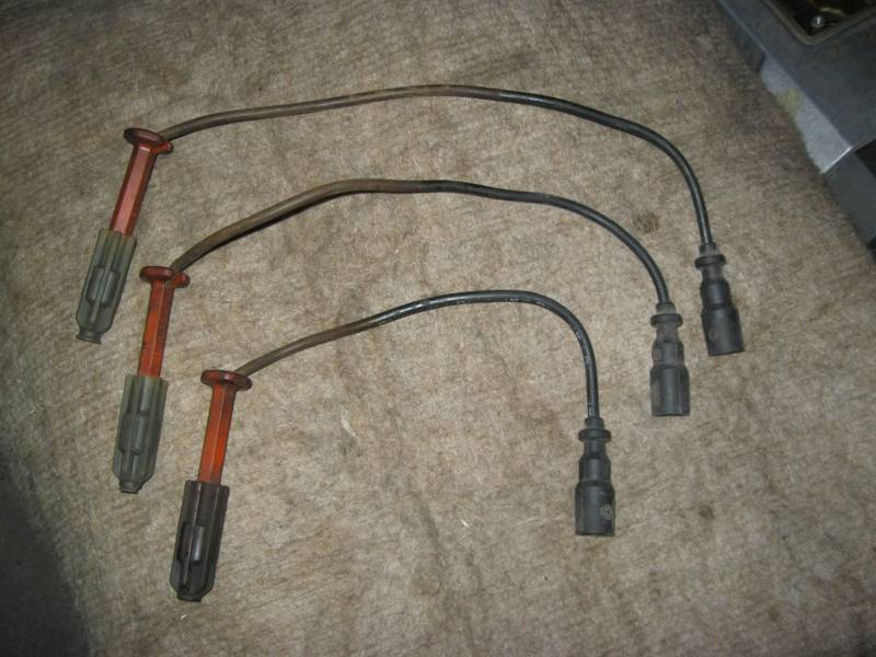

Вот мои три провода, которые целые, четвёртый конченный выкладывал выше
WDB2020181A408228
zproxter, Что вы пытаетесь доказать? То, что у вас такие стояли...так это кто-то до вас уже поставил. Родные провода на ваш мотор выглядят именно так, как на первом варианте ваших фоток. А то, что заменители есть и с такими наконечниками для свечей - то флаг им в руки. Ставьте такие - разницы не вижу, главное чтобы сопротивление у них было соответствующее.

На своих провода мерил сопротивление - 2 провода на фотке снизу показали 85 Ом, самый длинный 25 Ом. Какое должно быть нормально сопротивление на всех четырёх проводах я в книге не нашёл. Думаю, что 85 Ом это норма.
