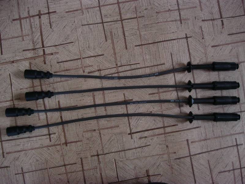

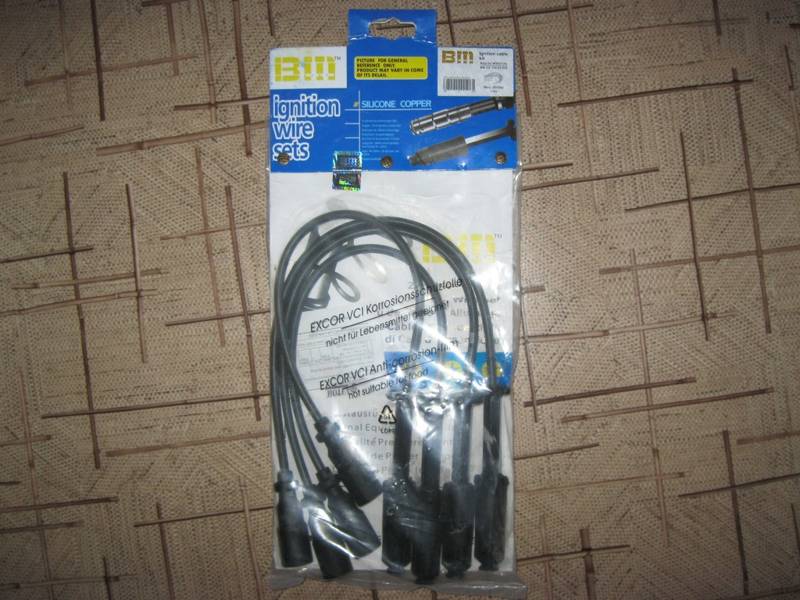

Цитата: zproxter от 18 января 2015, 16:41:00Какое должно быть нормально сопротивление на всех четырёх проводах я в книге не нашёл. Думаю, что 85 Ом это норма.
Цитата: Pavel0861 от 09 января 2011, 15:41:19Сопротивление провода с наконечником должно быть 2,1 КОм,
Mr.Alave
Спасибо. На наконечнике даже написано 2кОм + 100 Ом провода, всё ясно.
WDB2020181A408228
Mr.Alave
Привезли мне сегодня провода
Троить моторе перестал, но проблема с захлёбом на холодную (до 60гр) так и осталась.
