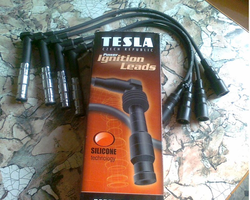

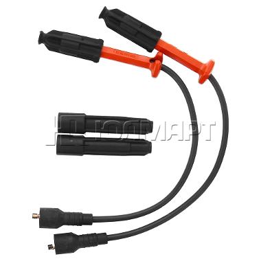

Мужики, подскажите, какого типа ВВ провода для моего 111.920 мотора подойдут:
1.
2.

Поясните выбор пожалуйста.

Катушки у тебя где находятся? Над свечами или под коллектором?

Цитата: zproxter от 18 января 2015, 14:11:20Поясните выбор пожалуйста.
Первый для катушек, которые находятся под впускным коллектором, вторые для катушек, которые находятся в свечном колодце.
На 111,920 свечи под коллектором...все очень просто! ;)

У меня стояли под номером 2. Я понимаю, что разница в длине провода и в наконечике для катушки.
