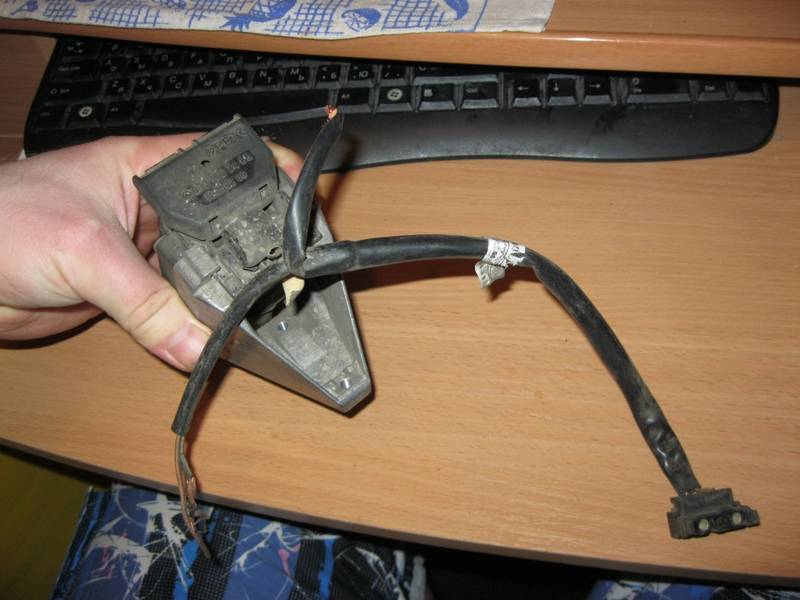

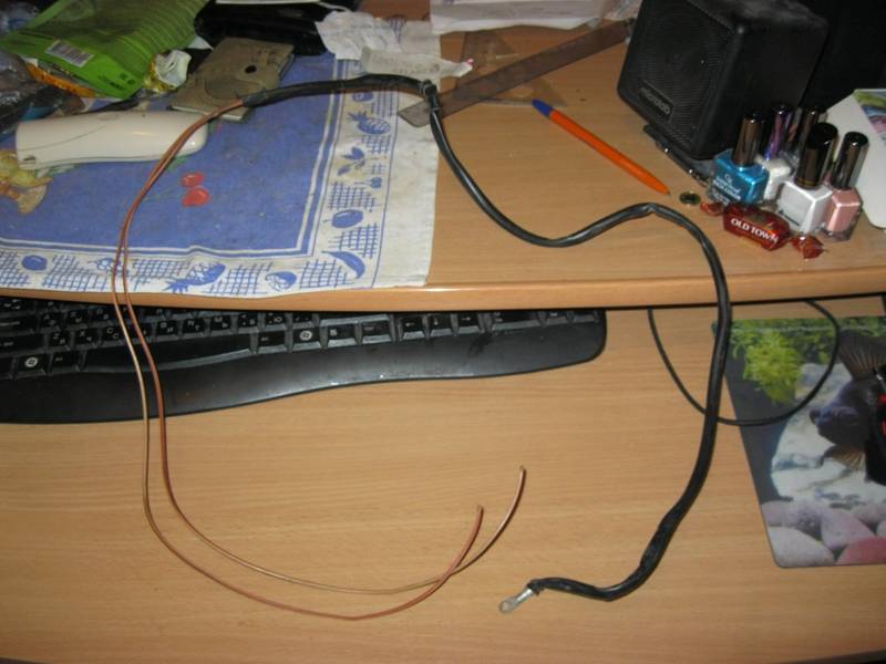

Сегодня снимал катушки зажигания. Никогда и никого не слушайте, что их можно снять с ямы, это просто нереально, для этого нужно иметь тонкие многошарнирные телескопические руки и глаза. Для снятия пришлось снять ДЗ, бачок омывателя, воздушный патрубок, открутить пластиковый кожух с проводкой, открутить по 2 болта на 10 на каждой катушке и отсоединить разъём под ДЗ. Но при снятии у меня появилось НО..., обе катушки были соединены между собой 2-жильным проводом
+ к этому к одной из них был подцеплен ещё один метровый 2-жильный провод, который шёл через весь блок снизу и его нельзя ни отсоединить, ни открутить. Его конец я обнаружил в клеммной плюсовой колодке. Нафига нужен этот провод я не знаю, я его просто отрезал ножницами и вытащил.

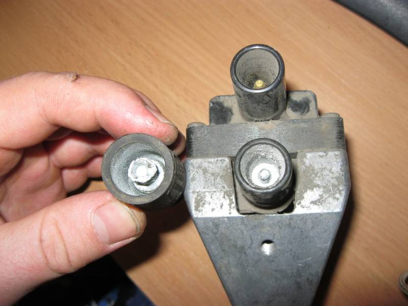

Сами катушки очень легко вытаскиваются через зад мотора, со стороны вакуумника, там увидите маленький шланг, который идёт от блока в салок. Вот через этот проём и вытаскиваются катушки. Ставить наверное будет ещё сложнее, так как туда тоже проблематично просунуть руку.

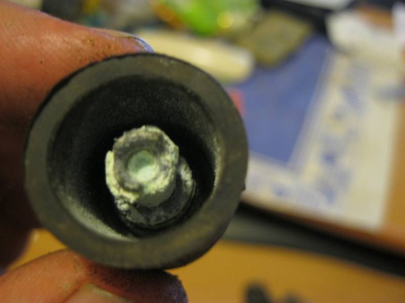

Возможная моя причина троения была в этом:
Кстати, этот окисленные наконечник и сам провод не являлись оригиналом, провод х.з., а наконечник для катушки BERU.

Цитата: zproxter от 14 января 2015, 14:43:17обе катушки были соединены между собой 2-жильным проводом + к этому к одной из них был подцеплен ещё один метровый 2-жильный провод, который шёл через весь блок снизу и его нельзя ни отсоединить, ни открутить. Его конец я обнаружил в клеммной плюсовой колодке. Нафига нужен этот провод я не знаю, я его просто отрезал

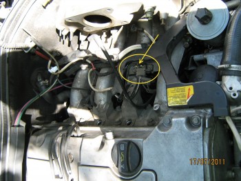

Катушки имеют свою проводку, которая подключается к основной проводке вот этой фишкой
А все остальное, что вы написали про проводку - жуткий колхоз!
Mr.Alave
К этой фишке тоже было подключено, что это колхоз, я тоже думал.
WDB2020181A408228
