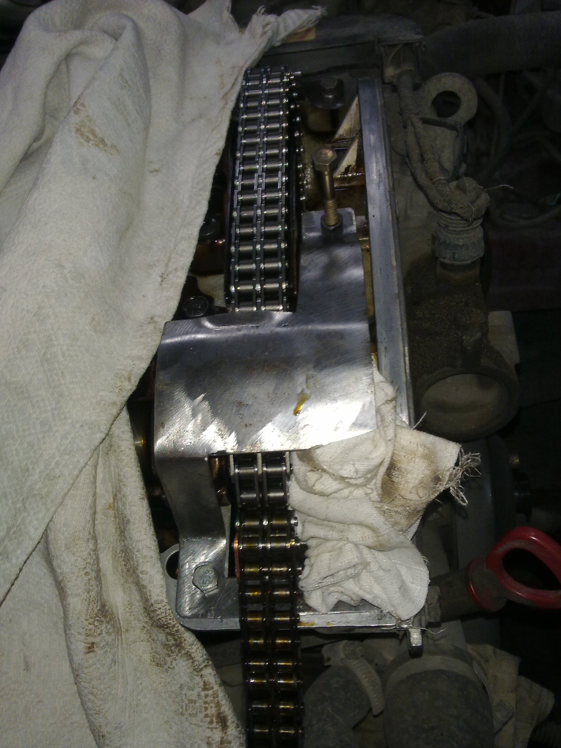

Цитата: goose от 13 апреля 2014, 18:02:34не смог вращать вместе распредвалами, цепь на них не удержал
такие "штуки" из жести 1.5мм помогают протягивать
е60 04г м57 3.0d 2015 - .....
shileksha
демьян спасибо за фотки пригодиться тем кто только собирается менять цепь .

Цитата: goose от 13 апреля 2014, 20:13:26пригодиться тем кто только собирается менять цепь
Проще открутить распредвалы, чтобы избежать ненужных изготовлений и последствий случайного соскакивания. ИМХО
