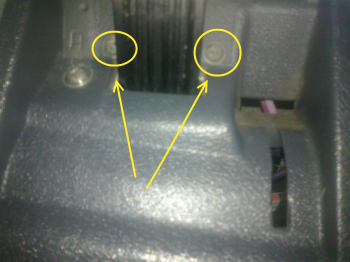

Цитата: Andy63 от 26 апреля 2014, 16:57:17У меня деталь 44 не выниматся, хотя винт 47 откручен!
Там два винта вверху! Сходить сфотать?
Shon
пока ждал подругу.

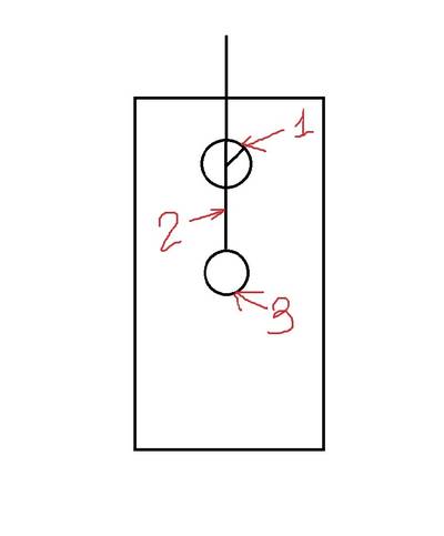

Короче, я со всем справился и догадался сам, но на это ушло два дня.
Дело было не в винтах, причем, я много раз говорил, что они откручены.
Дело было в запчасти №44.
Короче, нужно вытянуть рукоятку сброса тормоза на себя наполовину, а в запчасти 44  есть прорезь на 4 часа. Так вот, надо пальцем вправо отодвинуть тросс, чтобы он совместился с прорезью и через прорезь вынуть вверх. Конец тросса выглядит, как таблетка и эта таблетка вставлена в запчасть 44, в круглое отверстие. Когда вынимаешь тросс, отогнув его вправо и вынув через прорезь, таблетка тоже выходит и тросс высвобождается. Затем, можно спокойно вынуть рычаг сброса стояночного тормоза.
Это существенная информация и нигде на форуме об этом ничего нет.
К сожалению, процесс сфотографировать не удалось, но я нарисовал в Пейнте схематичный рисунок.
2 - это трос
3 - это таблетка на конце троса, сидящая в своем посадочном месте.
1 - трос проходит как раз через такой кружок, а в нем прорезь. Надо трос отогнуть вправо и пропустить вверх через эту прорезь под углом. Тогда трос освобождается и можно его вынуть вместе с таблеткой 3. После этого вынимается и весь механизм разблокирования стояночного тормоза.

Цитата: Мартиросян от 26 апреля 2014, 21:53:37Механизм снятия со стояночного тормоза крепится одним шурупом
Речь шла не о шурупах, поскольку механизм сброса стояночного тормоза, кроме шурупов, держится еще и на тросе, который прикреплен к механизму особым образом и особым образом отсоединяется. Как именно, я нарисовал и объяснил чуть выше, после того, как сам догадался.
МартиросянАвтор темы
Трос не надо отсоединять, я об этом написал.
Не понимаю почему у вас с этим затык произошел, там все элементарно.
