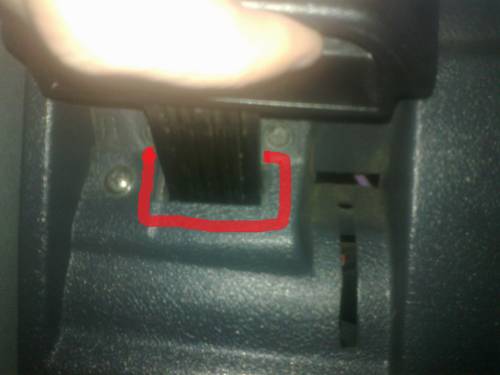

Цитата: Дмитрий (Dimonchik) от 26 апреля 2014, 19:22:57
Вот эти шурупчики
Шурупчики само собой, но после их отвинчивания рукоятка сброса ручника остается в замкнутой прямоугольной рамке (обвел краным эту рамку и прошу прощения за использование чужого фото).
Таким образом, снаружи мы имеем саму рукоять, а изнутри тропеды к этой рукояти прикреплен трос, который и надо снять, как я нарисовал ранее.
Прошу всех обратить внимание, что рамка (обведена красным на рисунке) не имеет никаких прорезей, поэтому вынуть из рамки рукоять после откручивания болтов можно только сняв с нее еще и трос!
Не снимая трос можно вынуть только рукоять открывания капота, которая находится ниже, в облицовке над ногами водителя, но речь идет не о ней!

на фото видно, что впринцыпе ручник и тросик не должны мешать снятию нижней крышки, может они отличаются, фото с рестайла
Цитата: zai4eg от 27 апреля 2014, 19:40:38на фото видно, что впринцыпе ручник и тросик не должны мешать снятию нижней крышки
Речь не о нижней крышке вообще. Друзья, ну как же Вы не понимаете. В который раз повторяю - речь о торпеде непосредственно! А рычаг сброса ручника вставлен непосредственно в торпеду, о чем и речь.
