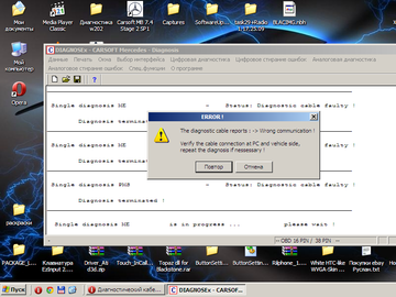

Попробывал сделать диагностику с помошью Carsoft MB 7.4 Stage 2 SP1
Вот результаты; :'(
The diagnostic cable reports  Wrong communication.
Verify the cable connection at PC and vehicle,
repeat the diagnosis if nessessary !
Диагностический кабель сообщает Неправильные связи.
Проверьте подключение кабеля на компьютер и автомобиль,
повторить диагноз, если вызвано необходимостью!
hfmscаn
ну ты слил прогу которая не сломана... если б ты был чуток догадлвее то давно бы выложил мыло свое с просьбой заслать - кто нить уже кинул бы... просто тут блин входить было трудно....
послал тебе на мыло 3 варианта карсофта
Каждый сломан по своему. К примеру один не видит Аэробег, другой видит. И наоборот, один не может то что может другой
Номер ком порта выстави 2
удачи
