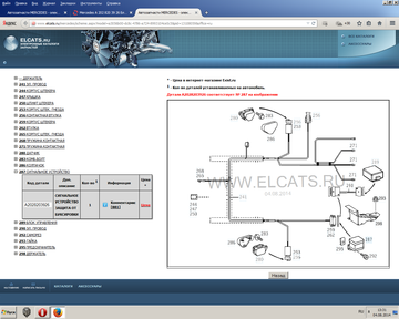

НА ФОТО.
Darkberg
WDB2020181A680007
Jarsilinio
Для чего он? куда подключать то? нужно ли подключать раз отключен? и почему то на нем символ L значит должен быть и R ))) но его нет
Darkberg
#50
На фото 99.9% блок розжига, я недавно себе ставил такие. У него разъем с 4мя контактами на ксеноновую фару, а L он потому что фара L, а есть еще соответственно R  :D
WDB2020181A680007

Цитата: Jarsilinio от 04 августа 2014, 11:18:36на нем номер A202 820 39 26.
тогда рассмотрите хорошенько номер ..... там должен быть A 202 820 69 26   (Bosch 1 307 329 038 )
Цитата: Jarsilinio от 14 ноября 2014, 15:15:12куда подключать то?
Цитата: Darkberg от 14 ноября 2014, 15:53:51на ксеноновую фару
