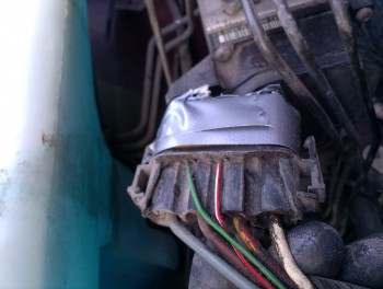

ребят, прошу совета, проблема в следующем - горит лампочка ОЖ, датчики проверял, охлаждака - 140 Ом, омывайка- 210 Ом, фишку скидывал с датчиков, вентилятор не закрутился, снял блок, внутри сухо, чисто.. вопрос: можно ли как нибудь проверить эти транзисторы в блоке, надо ли их выпаивать для проверки?
Evgeny_Z.
вентилятор напрямую проверил - работает, тестером прозвонил колодку на блок упр. вент... нету напряжения на красно желтом проводе... предохранители проверил тестером - все целы, подскажите плиз откуда он приходит?? если можно со схемой
