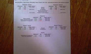

У меня такая история: поменял сайлент блоки передних рычагов, через пару дней купил и поставил новую зимнюю резину. И заметил что руль стал повернут чуть влево. Машина на дороги едет прямо, никуда не уводит, только руль повернут.
Поехал на сход-развал.
Вот результат до:
Вот после:
Мастеру говорил, что делалось по подвески и что заметил как руль не ровно стал после замены резины.
Развал спереди не сделали, сказали, что надо развальные болты и будут выставлять развал дополнительно, но руль сейчас уже должен встать правильно.
Выехал из сервиса, но чуда не произошло - руль также повернут влево.
Поехал на шиномонтаж, там парни сказали, что на сход-развале тебе должны были руль прямо выставить.
Кто что посоветует, где правда?
Стоит ли покупать болты и ехать еще раз на сход-развал и ждать чуда, на сколько понял развал на такие вещи не влияет.

Pavel0861, а то что руль должны были выставить прямо на сход-развале какими-то манипуляциями в подвеске (так мне шиномонтажник сказал)- это действительно так или, если проблема в шинах, то в статике на стенде это не определишь, и руль будет стоять прямо и сход-развал сделают, а при движение руль все равно в сторону повернется?
Руль должны были выставить, но резина может внести нежелательную поправку. Покупал себе континенталь (была самая дорогая на тот момент резина в городе), и все равно пришлось несколько раз перекидывать колеса, чтобы добиться наилучшего поведения машины на дороге. И положения руля в том числе.
UncleBenz
Поменял левое заднее с передним. Результат прежний. Шиномонтажники в очередной раз сказали, что дело не в резине.
Тогда мучай развальщика. Вообще, "на попробовать" после развала обычно дают три дня, в течение которых переделывают бесплатно.
