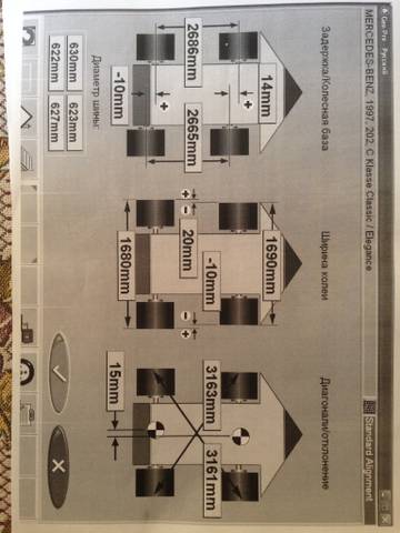

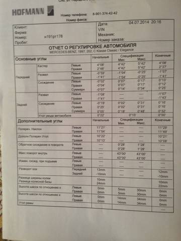

Pavel0861, Павел, добрый день! Нужна ваша консультация... Поменял передние, задние рычаги, было видно и до этого правое перед нее колесо смещено к порогу, а тут поехал на развал, говорят кузов совсем кривой... Болты ремонтные стоят.. Есть распечатки, но не знаю как перестать...
Владимир W202
Сори, хотел в личку, получилось тут..(
Сфотографируй распечатку, и выложи сюда. Еще бы зарисовать, какие болты и как стоят.
Владимир W202
Владимир W202
А болты как поставлены, что ремонтные стоят, я понял, а в какую сторону каждый из них двигает рычаг? Кастер справа нехороший, да и развал великоват. У нас за развал отвечает передний болт, а за кастер (иначе его называют продольный наклон оси поворота, или просто наклон) - задний. То есть тебе надо переднее ухо рычага уводить внутрь машины, а заднее - наружу.
Владимир W202
я понял по поводу болтов. сегодня поеду в гараж сфоткаю как стоят. но ими больше не вытянуть... :(
Цитата: Владимир W202 от 06 июля 2014, 12:16:20но ими больше не вытянуть... :(
Тогда надо искать, где засада. Могло погнуть нижний рычаг, кронштейны его крепления. Надо найти симметричные точки на кузове, посередине, и промерить крест-накрест от них до этих кронштейнов, попросить кого-то с заведомо нормальными значениями развала и сравнить данные замеров кузова. Визуально осмотреть эти кронштейны, сравнить левый с правым, ну, и так далее.
Владимир W202
#88
внешне ничего, нужно мерить, нужны размеры контрольные...рычаги -то поменял...( не знаете куда съездить на стапель?
Павел, а что с остальными значениями?
Стапель - это дорого. Померить можно, скажем, от места крепления подвесного до кронштейна. Это для примера, может, есть точки и получше. Я в кузовне не очень, напиши Руслану, может, он что подскажет. Главное - понять, в чем дело. Дальше уже можно искать пути решения.
