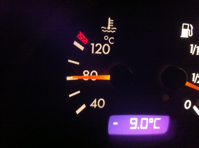

Доброго времени суток! Ребят подскажите. Изучил несколько схожих тем, но так и не разобрался. Ситуация следующая: в городе температура держится чуть выше 80 (где-то 82-85), в пробке подбирается к 100. печка греет хорошо. Но вот недавно ехал по трассе, температура за бортом -10, обратил внимание, что стрелка показывает ниже 80 (где-то 75-78). Собственно вопрос: это норальная работа термостата или лучше заменить?

Цитата: maxonde от 03 января 2016, 20:31:41у меня электровентилятор
Он при понижении температуры не должен работать. Если так и есть, то термостат - однозначно
maxonde
Так и есть. работает только когда под 100 температура лезет
Вот фото нормального показания температуры
https://w202club.su/index.php?topic=7224.msg396827#msg396827
Так и должно держаться, плюс -минус пару градусов на короткое время(пока термостат сработает и приоткроется/закроется для выравнивания температуры), не зависимо от движения по городу или на трассе

Большое спасибо за помощь. у меня меньше показывает. как-то так. буду заказывать термостат.
