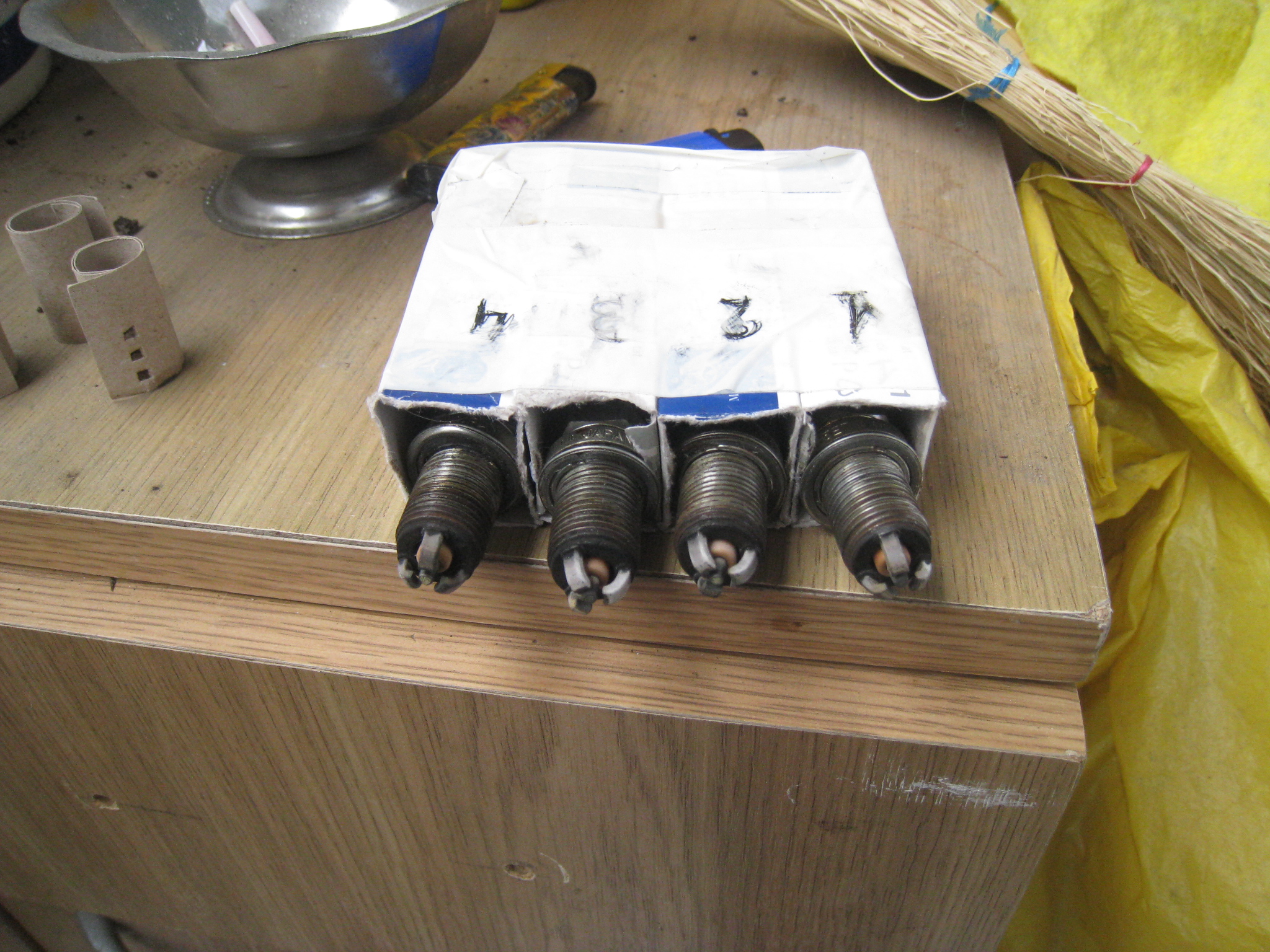

А у меня ест место положненных 12-13л около 9-10л. и этот расход при пробках,с кондеем,кручу двигатель  минимум до 3тыс/об.
Ошибки на лямду нет,свечи вот такого цвета,антифриз не убегает.
Двигатель часто ехать не хочет(обороты набирает очень медленно).
Думаю отключить лямду и покататься недельку без нее и посмотреть на реакцию двигателя.
Может лямда чудить,то правильно корректировать смесь,то не провильно и при этом ошибки не выдавать?
