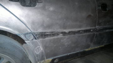

вот пожалте вам заплаточка. сделана на ребре, сделана херово, а для того что бы вывести ее слой шпакли - 10мм. мне же проще ее залудить и нарастить вмятое ребро оловом.

сам процесс лужения снимать наверное не буду но результаты выложу.
если все будет получаться как надо, то оловом будут покрыты все зоны риска, а такие присутствуют и много.
для особо профессиональных парней есть паста фирмы Вьюрт для лужения. банка стоит 200 убитых енотов, пасты в ней хватит на всю машину.
