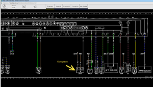

Цитата: cenij от 17 января 2018, 19:45:44Вот еще одна схема но уже серый провод и не понятно на какой контакт идет
В старфиндере все понятнее  ;)
Но схема 97 года отличается от схемы дорестайлов

И так продолжаем эпопею, при отключении водительского концевика приборка таки уснула, примерно секунд через 20.
Разбираю концевик, хотя на прозвон все отлично, выключенный не звенит, разъем звенит в нужную сторону.
cenij
А проводов сколько подходит?
